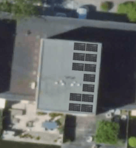

Luchtfoto van het huis
We zouden de panelen graag op het hoogst gelegen dak willen hebben (het lager gelegen dak ligt een groot deel van de dag in de schaduw). Het dak ligt vrijwel pal op het zuiden, en ligt ongeveer 8,75 meter van de grond en ongeveer 5,75 meter hoger dan het lager gelegen dak.

Driemaal een traditionele zuid-opstelling, waarbij offerte 1 dezelfde opstelling aanhoudt als de buurman rechts heeft (zie eerste foto bovenaan dit topic).
