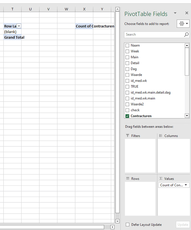

Afbeeldingslocatie: https://tweakers.net/i/CklnrsHUlScZWKVmqaE6ce_6h8M=/800x/filters:strip_exif()/f/image/JX6vi0u30YwMDpbkNwhxLvzW.png?f=fotoalbum_large
Ik heb de kolommen heel smal gemaakt, om e.e.a. te anonimiseren. Maar dit is dus Table3. Je verwacht dat wanneer ik field Naam (kolom A) in de Rows van een pivot table schuif, ik in ieder geval 'Suza' moet zien. En niet (blank). Als ik kolom Contra (kolom M) in values schuif, dan zou ik de som van al die 32 moeten zien. Of, als het tekst zou zijn, het aantal. Of, als Excel écht niets herkent #N/A. Maar ik verwacht geen (blank)
Let nu goed op, als ik een nieuwe pivot table creëer. De linker heeft in de rijen naam, de rechter heeft een Count of Contracturen. Links geeft (blank), rechts geeft niets!! Geen 0, #N/A, #VALUE, maar gewoon he-le-maal niets.
Afbeeldingslocatie: https://tweakers.net/i/c5sj1RO6fWanMGFJViITEyVd45E=/x800/filters:strip_exif()/f/image/lMcfJJl3FdrtS88TFgPr9Dps.png?f=fotoalbum_large
Laat ik het nogmaals benadrukken: ik heb dit uitvoerig getest en tot voor kort werkte het uitstekend. Zonder enkel probleem.
