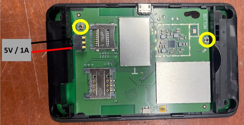

Foto-1: daar zie je dat hij de batterij niet gebruikt, maar een permanente voeding heeft aangesloten. Dat is niet heel ingewikkeld. Beetje soldeerwerk met een 2-pins USB kabel met open einden. Je ziet op de foto nog twee draadjes (wit en groen) die hij niet gebruikt. Hij gebruikt alleen zwart en rood.

Dat is het binnenwerk van mijn TP-Link M7350. De gele omcirkelingen zijn de CRC9 aansluitingen waar ik de externe antenne(s) op moet aansluiten. Dat zie je ook op foto-2. Ik heb ook de voeding ingetekend.
