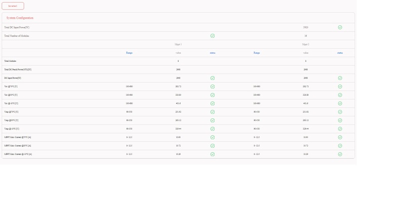

Mijn vraag is of het een mogelijkheid is om 16 panelen a 370wp op een 1 fase SAJ R5-5K-S2 omvormer te kunnen plaatsen.
Via de SAJ designer tool heb ik het geheel toegevoegd.
Singel Fase, 2 MPPT trackers. Ieder 8 stuks.
De Designer tool geeft groen licht, maar krijg vanuit jullie toch even graag een bevestiging wat jullie bevindingen zijn.
Hoor het heel graag.

Liggen deze allemaal in dezelfde richting of oost/west? In dat laatste geval is 5K wat overkill en zou je met een 3600W omvormer ook af kunnen. Verder prima idd.

5kW omvormer op één fase is nogal veel, zeker met de oplopende spanning op het net. De kans dat je omvormer uitvalt is vrij groot.
Je startpost is nogal summier.
Wat is de spanning van de panelen?
Welke windrichting?
Welke helling?

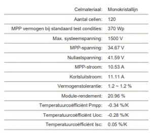

Het gaat om een plat dak 16 panelen portret stand, helling hoek is 10°.
Betreft een Jinko 370N-6TL3-BAfbeeldingslocatie: https://tweakers.net/i/9Av_gF6bwNildQAhqli7FPqMwjg=/full-fit-in/4920x3264/filters:max_bytes(3145728):no_upscale():strip_icc():fill(white):strip_exif()/f/image/dFUbDHelpSiamgxxWWmH3toX.jpg?f=user_large

Ik heb 18 360 Wp panelen oost/west op een 1 fase 5kW omvormer. De hoofdzekering in de groepenkast is 40 ampere, dat is wel iets waar je even goed op moet letten, op een 25 ampere gaat dat niet. Afhankelijk van de netspanning (even rond het middaguur meten of je nog ver onder de 253 volt blijft) kan dit prima, ik heb het afgelopen jaar nog geen uitval meegemaakt met mijn sungrow omvormer.
