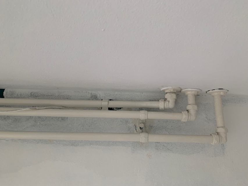

In mijn ouder huurwoning wil ik in 1 ruimte 1 muur behangen met vliesbehang, om vervolgens te kunnen verven.
Nou lopen er bovenlangs redelijk vlak bij het plafond 3 (22mm)cv buizen. Daar wil ik natuurlijk netjes achterlangs kunnen behangen. De beugels zelf zijn door de vorige bewoners ook al tig-keer in de stucmiddel en in de latex gezet, dus ziet er ook niet meer uit. tijd voor vervanging
Dussss...netjes de beugels loshalen en vervangen voor nieuwe.
Ik denk dat ik me daarmee nog wel ga redden, althans met de duplobeugels om deze los te krijgen.

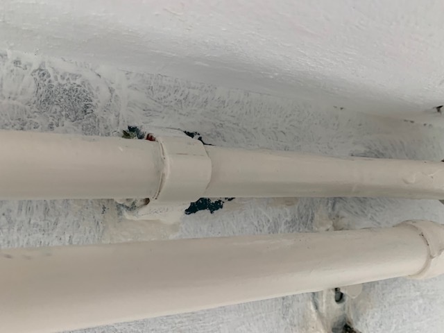

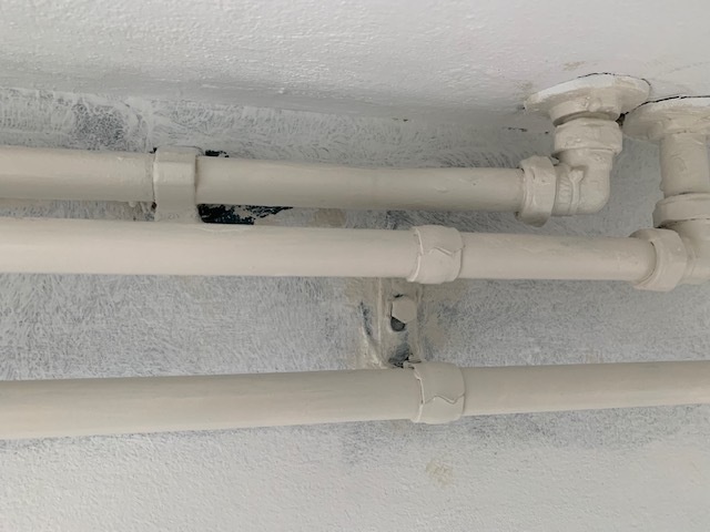

Waar ik meer mee in mijn maag zit is de kunststof beugel/klem van de bovenste buis.
Die klemmen zijn natuurlijk ooit door de woningbouw aan de muur geschroefd, waarna daarna de cv buizen erin werden geplaatst. Hoe krijg ik dit ooit netjes van de muur, en ook vervangen voor nieuwe? de schoef zit natuurlijk achter die buis. En waarschijnlijk kan ik de buizen net niet voldoende buigen zodat ik er net met een schroevendraaier tussendoor kan.
daarbij ben ik op dat vlak zelf niet kundig genoeg om mn hele cv installatie uit te zetten dan wel te laten leeglopen en dan de buizen los te halen.
De buis loopt ook niet evenwijdig met de andere 2 buizen. ligt net iets verder naar achteren. dus een extra duplobeugel zou ook niet werken.
Hieronder voor jullie beeld even wat foto's van de situatie om het wat te verduidelijken

Het is een huurwoning. Hoeveel moeite wil je doen? Als het niet een gedeelde installatie is zou je hem drukloos kunnen maken en de leidingen tijdelijk verwijderen. Of er omheen proberen te werken.
Of anders een koofje er omheen maken?
  • Cheesy
Ik zou het stukje niet behangen maar rechtstreeks op de muur sauzen. Structuur is dan wellicht een klein beetje anders maakt voorkomt een hoop gehannes en je kijkt er vrijwel niet naar. Het is vooral belangrijk dat je netjes kan werken (dus niet zoals het nu is :P)
  • Señor Sjon
  • Laatst online: 14-08 17:08
Ik heb er indertijd een koofje omheen gemaakt.
  • D-dark
  • Laatst online: 23:13
Evt proberen een beetje schoon te maken zodat de verf eraf is.
Voor behangen kan je die in principe laten zitten en een snede + uitsparing maken in je behang die je eromheen schuift.
  • pman63
  • Laatst online: 00:37
Het zou me niks verbazen als die bovenste een waterleiding is, Ik zou het lekker laten zitten en er omheen behangen, insnijden/knippen op de juiste plaats en daarna schilderen in de gewenste kleur.

pman63 schreef op woensdag 17 mei 2023 @ 15:29:
Dit. Waterleidingen werden idd met deze beugels vastgezet destijds. Ik zou t laten zitten. Koofje maken kan, maar zou t zelf niet doen.
Heb zelf een keer beste lekkage gehad, en vanaf dat moment kijk je meteen anders na alle koppelingen. Je wilt er altijd bij kunnen als er iets is :)
  • gwbuiter74
  • Laatst online: 22-04-2024
Ja, precies. heb verder geen risico's genomen. Stuk glasweefselbehang er achterlangs geplakt en vind het wel netjes zo :)

Als die bovenste de waterleiding is, is het raadzaam om dat stuk te isoleren zodat het niet opwarmt.
  • WeetIkHetNou
  • Laatst online: 09-08-2025
Al die buizen zijn ook geverft; die krijg je zeer moeilijk los, zeker als er meerdere verflagen op zit. Daarna opnieuw vast is ook een uitdaging om lekvrij te krijgen.
Ik zou er niet aan komen!
