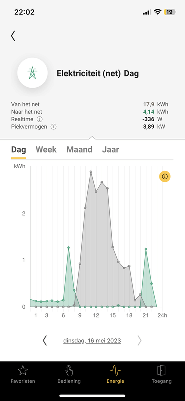

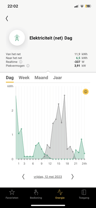

Ik ben vrij nieuw in het NHC wereldje maar vermits we dit als domotica systeem hebben gekozen voor onze nieuwbouw ben ik me er de laatste tijd wat in gaan verdiepen. Alsook heb ik een energiemeter laten installeren om ook in de NHC app mijn verbruik/gebruik te kunnen bekijken. Momenteel nog wat verbindingsproblemen hiermee (alles in app werkt perfect enkel bij energie tab moet ik mijn wifi telkens even op en af zetten om de informatie op mijn scherm te krijgen, hiervoor ook al Niko support voor gecontacteerd maar nog geen oplossing tot dusver) Buitenshuis werkt de app wel meteen. Dus geen idee waarom hij het op mijn wifi netwerk niet doet.
Soit, dit is niet mijn vraag. Mijn vraag is of de energiemeter wel correct geïnstalleerd is door mijn elektriciën.
Dit zijn twee voorbeelden van wat ik te zien krijg.
Van het net = grijs
Op het net = groen
Maar dit klopt volgens mij niet. Het lijkt eerder of deze twee omgewisseld zijn. Ik stuur bijvoorbeeld s’nachts energie naar het net (soms boven de 2 kWh) dit lijkt me ongeloofwaardig. Mijn vrouw en ik zijn ook tijdens de daguren vaak niet thuis en dan nemen wij het meeste van het net. Stel ik me ook vragen bij.
Is het mogelijk dat de elektriciën een foute instelling gemaakt heeft? Deze niet correct aangesloten heeft. Kan het omgewisseld worden?
Hopelijk heeft er hier iemand wat meer ervaring mee.
Lijkt me een geheel terechte conclusie.
Welke meter wordt hier gebruikt?

Gizz schreef op woensdag 17 mei 2023 @ 07:01:
https://www.niko.eu/nl-be/artikel/550-00803
Ja, dus nog eens even mijn elektriciën contacteren in verband met die switch. Bedankt alvast voor je reactie.

Lijkt erop dat hij de meetklemmen verkeerd om heeft aangesloten. Kun je zelf makkelijk verhelpen: klem open, 180 graden draaien, klem er weer op.
