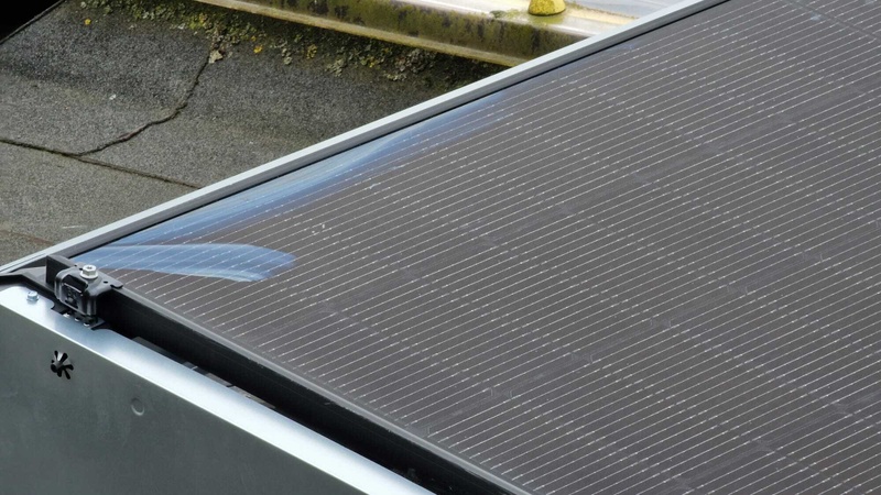

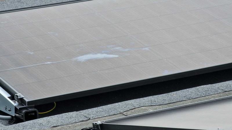

Hi allemaal,
Ik heb gisteren zonnepanelen laten installeren. Is gelukkig allemaal goed gegaan.
Nu viel het mij op dat twee panelen vlekken hebben. De installateurs gaven aan dat dit na een regenbui wel weg zou gaan.
Ik zie vandaag dat precies deze twee panelen minder opbrengen op een dag. Dit scheelt ongeveer 0,4 KWH (normaal paneel 2,4 kwh op een dag vs 2,0 kwh paneel met vlek).
Contact gehad met het bedrijf hierover, zij gaven aan dat dit vlekken van de werkzaamheden zijn en dat dit vanzelf weg zou trekken, maar als ik er bij kon even met een zachte doek en water kon proberen om ze schoon te maken. De vlek gaat echter niet weg met schoonmaken, dus ik heb opnieuw contact opgenomen met het bedrijf. Ze gaven aan dat het kan komen doordat de panelen net van de pallet komen en nog aan de temperatuur moeten wennen en de vlekken vanzelf weggaan.
Ik heb hier geen kennis van, maar mijn gevoel zegt dat dit niet vanzelf goed komt?
Wat vinden/adviseren jullie?

Sommige vragen zijn heel lastig zonder foto's :-)
Oogt als vette handen. Dat zou er af te poetsen moeten zijn. Ik verwacht geen 0,4kWh verschil op basis van dit... Ik zie amper verschil door dikke klodders meeuw.

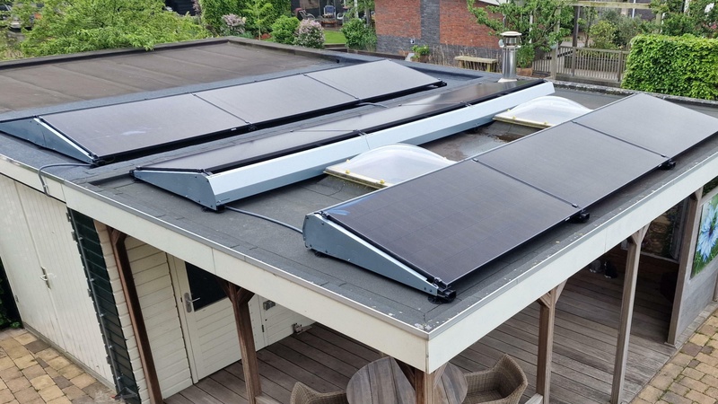

Liggen de panelen waar je verschillen ziet wel identiek?
(Foto's van systeem als geheel met de minder presterende panelen gemarkeerd kan nuttig zijn)

@Ronald dit is het systeem in het geheel. De panelen waar het omgaat liggen west (in de foto naar je toe wijzend en meest dichtbijzijnd)
Afbeeldingslocatie: https://tweakers.net/i/QieV6EfoTzvHlVBzKj2VHislPwg=/800x/filters:strip_icc():strip_exif()/f/image/Wk9yQQ9zSJkyxRckaRG1CkZJ.jpg?f=fotoalbum_large
  • Wolly
Deze opstelling is toch niet uitgevoerd met monitoring per paneel?
