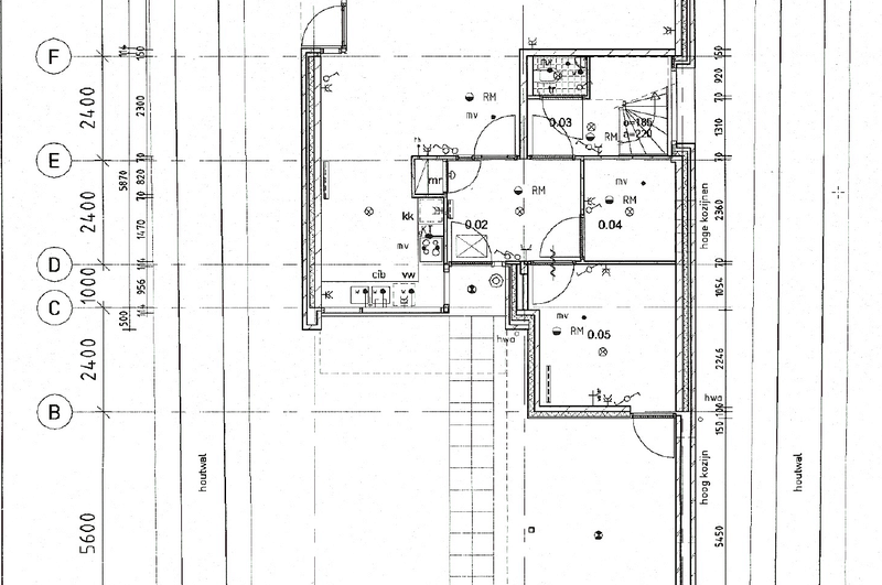

Ben niet de eerste met deze vraag. En zal waarschijnlijk er niet aan ontkomen om een constructeur in te schakelen, maar in de tussentijd wil ik toch even wat hoor en wederhoor plegen met de deskundigen hier ;)
Stukje historie; ik woon in een vrijstaande woning uit 2007. Tijdens de bouw is er een hoop mis gegaan met vergunningen, EPC waardes en uiteindelijk een faillissement van de bouwer. Zijn we zelf gelukkig niet bij geweest, maar op de jaarlijkse straatbarbecue is het altijd een terugkerend thema.
Tijdens de originele bouw waren er drie opties grofweg:
- Een berging van 3 meter met 6 meter carport
- Een berging van 6 meter met 3 meter carport
- Een berging van 3 meter met 6 meter kamer/garage
Wij hebben variant 1, en ik wil naar variant 2. Appeltje eitje dachten we, vergunning aanvragen, vloertje storten, wandje omzetten, oude dekvloer eruit, nieuwe dekvloer erin en garagedeur monteren.
Dat ging al mis op het punt dat er nooit een vergunning is afgegeven voor variant 2 en 3. Hoop gesteggel, maar uiteindelijk op basis van het feit dat de rest van de rij ze wel heeft, toch de vergunning gekregen. Dit na aanlevering van alle constructieberekeningen van de varianten.
Maar dan...
Fundering lag al, aangezien die hetzelfde is voor alle varianten, dus vloertje storten was snel geregeld. Houtskelet weggehaald, kozijn verplaatst, en toen viel mijn oog op het feit dat de kalkzandmuur toch een beetje dikker is dan de 10cm op de tekening. Deze is namelijk ruim 12 cm.
Geen moment überhaupt gedacht dat deze muur dragend zou kunnen zijn, maar de twijfel slaat nu toch toe. Zeker omdat de bouwtekening niet klopt qua dikte.
Redenen waarom het geen draagmuur zou zijn:
- Staat parallel aan de vloerdelen
- Parallel aan de plafonddelen
- Dezelfde breedte aan de achterkant van het huis heeft alleen een kozijn
- Zichtbare plafonddeel is ruim 18cm dik, en zou de overspanning ruim moeten kunnen halen
- Andere draagmuren zijn 150
Redenen waarom het wel een draagmuur zou zijn:
- Er ligt fundering onder
- muur is >10cm dik, maar kan komen omdat ze overal dezelfde stenen hebben gebruikt
Het gaat om dit deel van de bouwtekening:
Afbeeldingslocatie: https://tweakers.net/i/zz1vPA8wvVosLOvxhM6BBvdi7j8=/800x/filters:strip_exif()/f/image/FwwmiFwGzXOHYnsuLa2aLOqo.png?f=fotoalbum_large
hierbij is het de onderste 'horizontale' muur. Op de tekening dus 100mm. In de praktijk rond de 120.
Een wat uitgezoomd plaatje:
Afbeeldingslocatie: https://tweakers.net/i/IvTNl0zio6S43V3KeOaUDcOEUJU=/x800/filters:strip_exif()/f/image/2A3Oe0GHdt48oo6XeWf8W2Gf.png?f=fotoalbum_large

Je hebt voor de vergunning toch een constructie berekening laten maken, of begrijpen ik dat niet goed?
Gaat om ruimte 0.05? Wat zit hier boven?
Eigenlijk heb je de constructie tekeningen nodig. Op basis van de plattegrond lijkt een overspanning van de vloeren van links naar rechts meest logisch…

Bas.013 schreef op maandag 15 mei 2023 @ 22:23:
Nee, we hebben de originele bouwdocumenten aangeleverd, waarin wel constructieberekeningen waren opgenomen van de drie verschillende varianten. Kan die wel delen denk ik.
Klopt, excuus. Dat had ik er wel even bij mogen zetten.
Zit niks boven dat deel, behalve een balkon. Bovenverdieping loopt tot de binnenmuur van 0.05.
De vloer van de begane grond loopt 100% zeker die richting op. Weet niet hoe gebruikelijk het is dat die richting voor de verdiepingsvloer van de eerste ineens zou draaien.

MikeyMan schreef op maandag 15 mei 2023 @ 22:41:
Is niet ongebruikelijk, want kortere overspanning is goedkoper. Alleen lijkt me in deze niet logisch.
De constructie tekeningen zijn bruikbaar; ik zou hiermee naar de constructeur gaan.
Zit er een (stalen) latei boven de buitendeur in 0.05?

Inmiddels de constructieberekeningen in kunnen zien.
De verdiepingsvloer/ betondak betreft een breedplaatvloer van 200mm:
Afbeeldingslocatie: https://tweakers.net/i/0BBKasAM_1RHfzvaeX-Xc2DvfiU=/800x/filters:strip_exif()/f/image/Ghocx4ZNGJl1MEMkBWj0hQYP.png?f=fotoalbum_large
Verklaart de gladde onderkant. En daarmee kan de hele vloer beschouwd worden als één deel na het storten. Zou goed moeten komen. Zeker voor een overspanning van net iets meer dan 3 meter.
