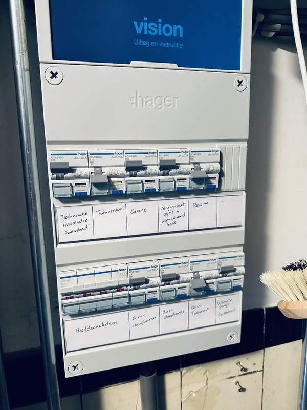

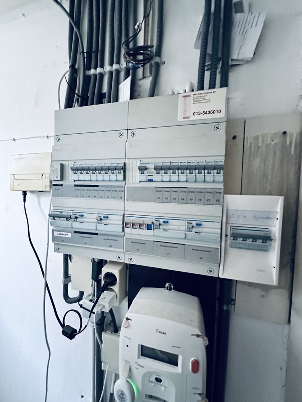

Nu hebben we in de tuin een overkapping van 6 x 6 en die wil ik ook vol leggen met zonnepanelen. Door een recente verbouwing van zowel ons huis als de tuin heb ik nu de volgende zaken al voorbereid.
In de bijkeuken hebben we een extra groepenkast laten plaatsen waar een aardlekautomaat in zit speciaal voor extra zonnepanelen. Deze extra groepenkast is middels een hele dikke kabel verbonden met de “hoofdgroepenkast”.
Vanuit de extra meterkast loopt er een 5 aderige kabel (2.5mm) naar de overkapping en komt uit in een kabeldoos)
De hoofdgroepenkast

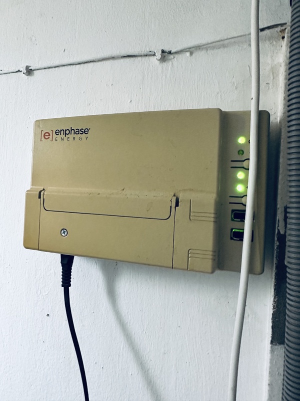

De enphase comminucatie

Kan ik de extra zonnepanelen nu simpelweg op de 5 aderige kabel aansluiten die naar de tweede meterkast loopt? En deze aansluiten op de groep genaamd “reserve”? Hier zit verder helemaal niets op aangesloten.
Moet ik dan ook nog iets aanpassen in de hoofdgroepenkast?

Je zal eerst moeten weten welk model micro’s je hebt. De monitoring van de huidige modellen werkt niet met alle modellen in de geschiedenis.
Het kastje op de foto oogt anders en lijkt ook anders aangesloten dan de huidige generatie.

Ronald schreef op maandag 15 mei 2023 @ 18:17:
Lijkt mij gewoon een Envoy-S, voordat ze de overstap maakten naar zwart.

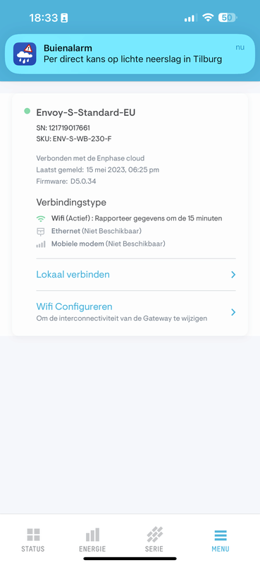

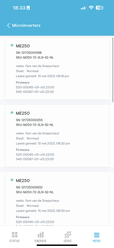

Helpt dit?
Afbeeldingslocatie: https://tweakers.net/i/NW1LbkdUbQLJEnWN5o1MBggW0co=/x800/filters:strip_exif()/f/image/yUC0NvkptbzsmvkaS3177jp8.png?f=fotoalbum_large
Afbeeldingslocatie: https://tweakers.net/i/nJ2fR3hn589iU0h71GxAjDTEbBw=/x800/filters:strip_exif()/f/image/T008r1Gr6ZjEdCYzebJoNG7q.png?f=fotoalbum_large

Microkid schreef op maandag 15 mei 2023 @ 18:32:
Deze lijken het te zijn volgens de app:
En dit dan? https://support.enphase.c...h-M-Series-microinverters
Ze noemden het toen dus al envoy s

Het heet nu een gateway, maar dat maakt niet uit.
TS: je zal een systeem moeten bouwen met de IQ7 serie. De IQ8 serie kan je niet combineren met je bestaande gateway en de M serie omvormers.
Wel handig om er een Multi Relay tussen te hangen en dan zou ik fase 1 je oude set hangen. Fase 2 en 3 gebruiken voor de IQ7 set. Bestaande PV groep aanpassen naar een 3 fase aardlekautomaat van 16A - 30mA. Klaar :)
