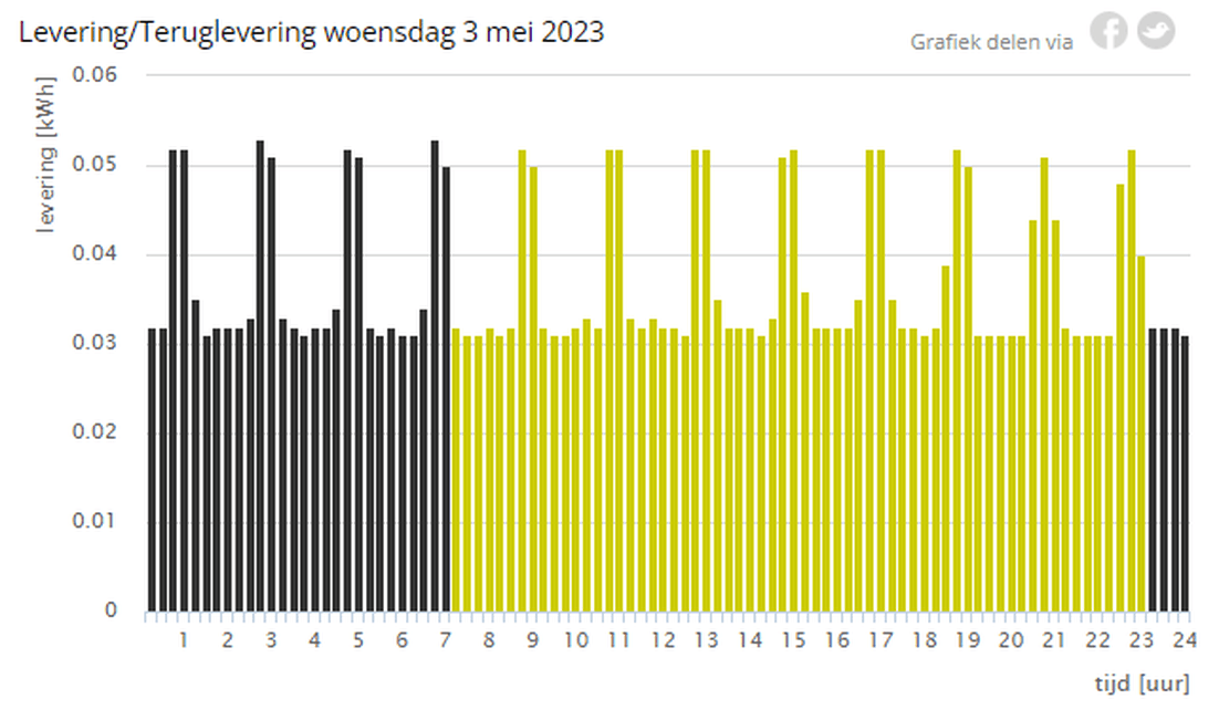

Via slimmemeterportal.nl houd ik mijn elektra en gas verbruik bij. Tijdens mij laatste vakantie heb ik bijna alle apparatuur uitgezet en alle stekkers uit de stopcontacten gehaald. Nu krijg ik onderstaand stroomverbruik te zien. Dus precies om de 2uur meer verbruik. Dit voor elke dag dat wij niet aanwezig waren.
Het enige wat ik zou denken is de koelkast, maar gaat die echt zo netjes om de 2 uur steeds aan ?
CV-ketel staat op ECO stand en verwarming geheel uit.
- koelkast in keuken stond nog aan. (2de koelkast uit)
- modem stond aan
Ben benieuwd

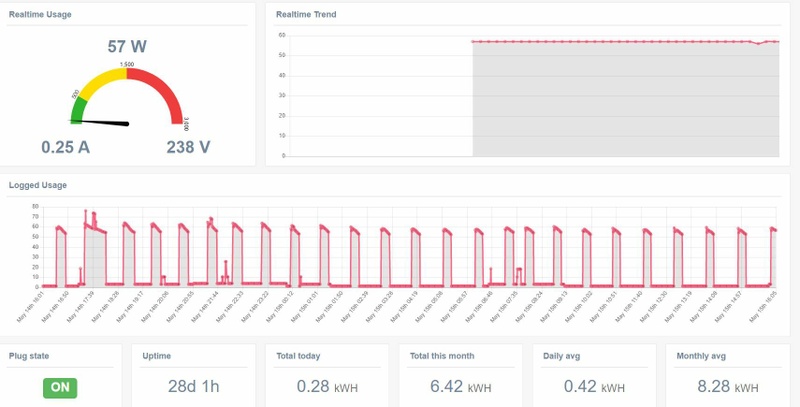

Jazeker, koelkasten en vriezers slaan (zeker als de binnentemperatuur van de vertrekken stabiel is en ze niet of nauwelijks geopend worden) bijna precies met dit soort intervallen aan.
Dit is de koelkast in mijn keuken;
Afbeeldingslocatie: https://tweakers.net/i/hlgayGZZTXBu5-91jTU8tPgM43Q=/800x/filters:strip_icc():strip_exif()/f/image/V00yTURBlztmVEK02r4XowVp.jpg?f=fotoalbum_large
Je kan er de klok zowat op gelijk zetten :) De interval is +- een uur..
De afwijkingen in patroon zie je op momenten dat de koelkast veel geopend wordt (avond-eten en ontbijt)...
