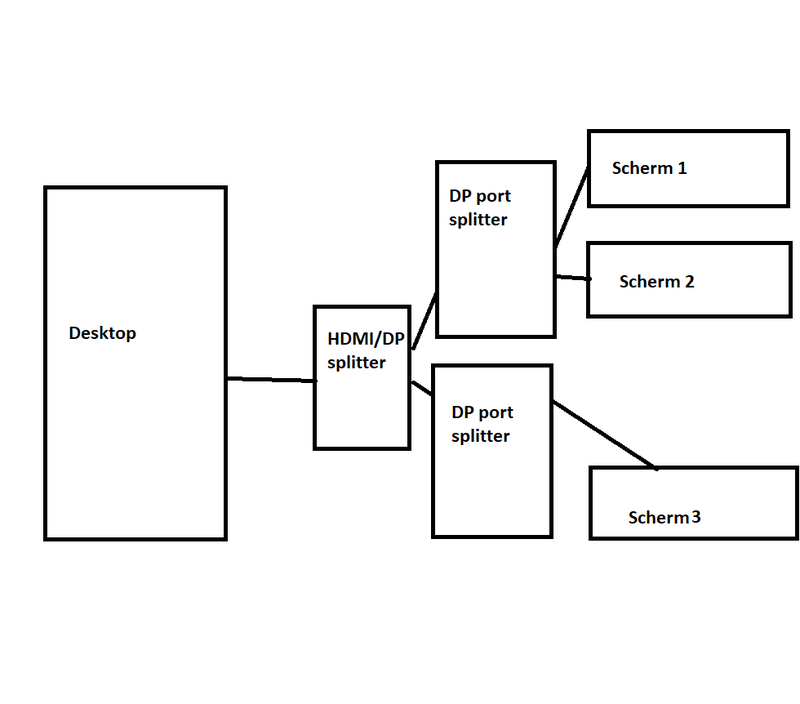

Ik heb dus gemerkt dat als scherm 2 aangesloten is, dat hij automatisch data vasthoudt (denk aan een discord of spotify). Als ik scherm één en drie op een switch gooi dan is daar op te werken en de 'afstand' opgelost, maar als ik dan op scherm 3 werk, merk ik dat spotify/discord soms niet opent als ik deze probeer te openen. Eigenlijk alles dat dus normaliter op scherm 2 staat. Kan ik beter een HDMI/DP port hub op mijn splitter zetten? Dan krijg je wel een soort monster set-up... Zoals dit dus:
Afbeeldingslocatie: https://tweakers.net/i/3NtWwcXledWRQl1iggkZTQ8G0Eg=/800x/filters:strip_exif()/f/image/COXAtQkp62bCM4VMEO37Vlya.png?f=fotoalbum_large

BeJacked schreef op maandag 15 mei 2023 @ 15:27:
Probleem een, het ernstigste probleem:
Ik heb dus gemerkt dat als scherm 2 aangesloten is, dat hij automatisch data vasthoudt (denk aan een discord of spotify). Als ik scherm één en drie op een switch gooi dan is daar op te werken en de 'afstand' opgelost, maar als ik dan op scherm 3 werk, merk ik dat spotify/discord soms niet opent als ik deze probeer te openen. Eigenlijk alles dat dus normaliter op scherm 2 staat. [...]
Volgens mij zul je dit probleem sowieso behouden omdat die applicaties automatisch op de main display staan. Het switchen van main displays en/of het aan/uit zetten van monitoren maakt dat applicatieschermen kunnen gaan zwerven over verschillende monitoren. Wat ook niet helpt is dat er een verschil is tussen een monitor die uit staat en een monitor die niet gedetecteerd wordt door Windows.
Windows is opgezet met de veronderstelling dat alle aangesloten monitoren bij de behorende desktop staan. Je kunt de randapparatuur wel verlengen, maar dat maakt niet dat Windows snapt wat er gebeurd. En dat is wat je terugziet bij de applicaties die soms wel, soms niet zichtbaar zijn.
De oplossing hier lijkt me (als ik je goed begrijp) om monitor 3 te spiegelen (mirror mode) met monitor 1.
