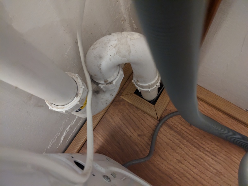

Er komt sinds kort een rioollucht vrij in de berging. Als ik het goed herinner, is het begonnen na de aanschaf van een nieuwe droger.
De woning corporatie had iemand langs gestuurd om te checken of de afvoer verstopt zat, maar dat was niet het geval.
Kan het zijn dat de stankafsluiter niet goed werkt? Hoe kan ik dit fixen? Ik heb een aantal fotos gemaakt van de afvoer.
Afbeeldingslocatie: https://tweakers.net/i/gE1Y7mQOJ-XI_oZZfbIdVh_VfU0=/x800/filters:strip_icc():strip_exif()/f/image/rNvap2ralEGhODe6Jd5uBTme.jpg?f=fotoalbum_large
Afbeeldingslocatie: https://tweakers.net/i/gXFb6Hl84ItowiP9RPDaUm7GdYk=/800x/filters:strip_icc():strip_exif()/f/image/Nz9CitmvN9lf4Q9XKp7XNBpC.jpg?f=fotoalbum_large
Afbeeldingslocatie: https://tweakers.net/i/Z1ScCX__r8oSvzC9jIOc51_T90s=/x800/filters:strip_icc():strip_exif()/f/image/sHbtwANMzEqIbg8d1ogwuxqy.jpg?f=fotoalbum_large

Al geprobeerd er een lading ontstopper zelf door te gooien. Die buizen raken door een droger (en de wasmachine) nogal vervuild met pluisjes en zeepresten, en voor die laatste stinken tegen alle verwachtingen in als een malle

Er bestaat een kans dat er teveel water (gelijktijdig) door je afvoer stroomt en daarmee je sifon wordt leeggetrokken. Dit zorgt er op zijn beurt voor dat je sifon droog komt te staan met als gevolg de rioollucht.

Aangezien je aangeeft dat het na de droger is begonnen: ik zie de afvoerslang van de droger aan de bovenkant. Staat je sifon wel vol water?
Het lijkt namelijk alsof het water uit de afvoerslangen je sifon droogspoelt. Dat kan doordat deze er niet ver genoeg in zittten (water krijgt door hoogteverschil te veel snelheid). Het water dat stilstaat in de sifon blokkeert immers de nare geurtjes.
Propeer de slang er iets verder in te duwen, zorg dat de sifon vol water staat en kijk eens tijdens en nadat je een lading was in de wasmachine+droger hebt laten draaien. Blijft er voldoende water in de sifon staan?

Bij ons was de oorzaak net omgekeerd: de darm stak er iets te ver in, en dit zorgde er voor dat er op 1 of andere manier te weinig water in bleef staan (na het pompen water dat terug werd gezogen in de darm vermoed ik). Heb die enkele cm’s meer eruit gehaald en geur was weg.

  • StevenK
  • Laatst online: 04:41
wittmann1982 schreef op donderdag 18 mei 2023 @ 13:54:
Hier net zo. De slang moet juist boven het water niveau van de stankafsluiter hangen.

De slang moet inderdaad juist níet te ver de pijp in. Dan komt je sifon droog te staan, en kan er tijdens het wassen al stank opborrelen.
Dit is vrijwel zeker een droogstaande sifon.
Snel te testen: Trek de slangen er uit en giet een goede hoeveelheid water de pijp in. Als daarna de stank weg is, weet je dat er nu wel water in je sifon staat welke de nare luchtjes blokkeert.

Kan zijn zoals hierboven benoemd dat je sifon leeg getrokken wordt door bv een te ver door gedrukte slang of zaken zoals haren (misschien wel gewend bij een doucheputje/drain)
Echter zie ik ook dat PVC (grijs) gelijmd is op dat witte kunststof. Dat hecht niet en kan na van loop van tijd gaan lekken. Misschien een aandachtspuntje.

Ik heb de slang van de droger er verder ingeduwd, hopelijk is het probleem hiermee opgelost. Jammergenoeg heb ik in de tussentijd covid opgelopen en is mijn reuk en smaak vermogen weg. MIjn vriendin zegt dat het weg is dus, ik ben benieuwd.
Het grijze stuk is een opzetstuk overigens, is dus niet gelijmd op het witte stuk.

Opzetstuk? Zit er rubber in dan? Lijkt mij een lijmmof die niet gelijmd is dan
