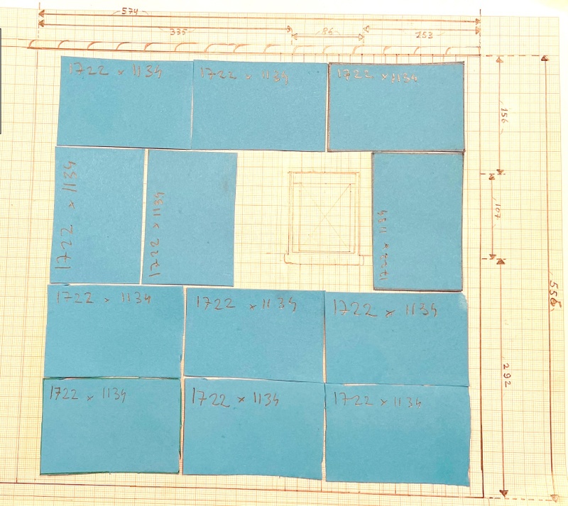

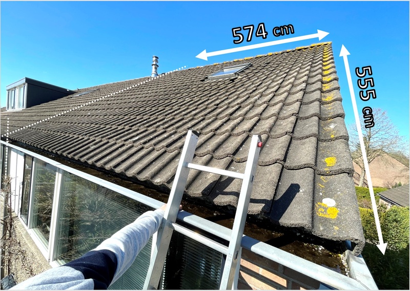

Beschikbare (dak)ruimte
Totaal incl dakraam: 574x555 cm
Boven dakraam:156 cm
Afstand links en rechts van dakraam (hoogte 107cm): 335cm resp.153 cm
Onder dakraam 292 cm
Legplan voorkeur (panelen passend bij bijv. 1722x1134 of 1708 x 1134):
Afbeeldingslocatie: https://tweakers.net/i/f9J9bZxZlwXF54ukacvrPeTjnqE=/800x/filters:strip_icc():strip_exif()/f/image/XuKZS8YhrBtqpjXuYz0WdliP.jpg?f=fotoalbum_large
3: Bovenin een rij met drie panelen in landscape
3: links dakraam 2 panelen portrait, rechts dakraam 1 paneel portrait
6: Onderste helft: twee rijen onder elkaar, per rij drie panelen in landscape
12 panelen

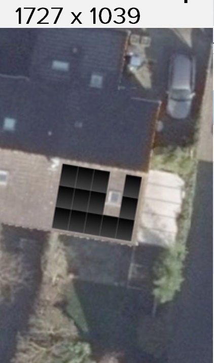

Alternatief legplan voor 1727 x 1039 panelen:

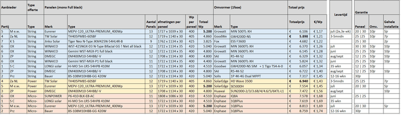

Reeds verkregen offertes

Vraag 4: Zie de offertes. Wat is wijsheid?
Ik denk dat ik ga uitkomen op +/- 1,2 €/Wp voor serie geschakeld systeem.
Wat is wijsheid?
  • Gaan voor de mooie totaalprijs (€5,9k) voor 12 panelen van Partij 4 | Za NL met een iets langere levertijd.
  • Of voor aanbieder 5 | M e.w. met een iets hogere totaalprijs van €6,1k maar wel de laagste €/Wp met de hoogste opbrengst van 13 panelen (afwijkende maat: 1727 x 1039)
  • Partij 7 | K S heb ik gevraagd om een nieuwe offerte gebaseerd op 12 panelen en levertijd indicatie. Die zit met 9 panelen al op 1,22 €/Wp en dat zou dus nog een winnaar kunnen worden bij een niet al te lange levertijd en iets lagere €/Wp.
  • Of zit er een partij tussen met een aanbod dat eigenlijk het aanbod met de beste prijs/kwaliteit verhoudig is? De verkopers klinken allemaal aardig en het ene merk zegt mij net zoveel/weinig als het andere.
Vraag 5: Zie ik iets belangrijks over het hoofd? Klopt er iets niet aan een van mijn aannames of aan een van de offertes zoals vermeld in tabelvorm? Zijn er bepaalde merken panelen of omvormer minder betrouwbaar of minder geschikt voor hetgeen ik wil in de toekomst?

4) hogere prijs en snelle installatie kan opwegen tegen lagere prijs: het systeem in productie is immers geld waard.
5) de Fox omvormer is duidelijk de minst courante. GoodWe, Growatt, Solis, Saj en dan pas zien we Fox. Zonneplan heeft een tijd lang met Saj gewerkt, zou nog prima moeten zijn. Doet nu vaker Huawei... Maar 3 zal Zonneplan zijn.

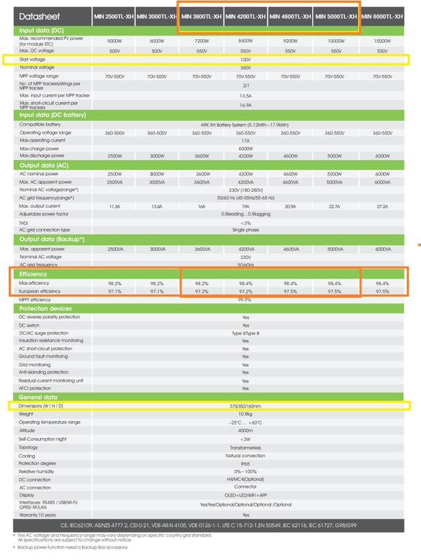

Nog een vraag over de omvormer:
Las ik tenslotte vandaag nog wat over 'onder - en overdimensionering' van de omvormer. Ik heb een offerte ontvangen voor 13 panelen met in totaal 5.200 Wp. Daar werd eerst als omvormer een 'Growatt MIN-3600TL-XH' bij voorgesteld, maar daar is toen op mijn verzoek een 'Growatt MIN-5000TL-XH' van gemaakt. (Mijn redenering destijds: De omvormer moet die boel niet gaan afknijpen op zonnige dagen dus 5kWp panelen, zal ook een 5kW omvormer nodig hebben, maar dat blijkt dus niet zo te zijn weet ik nu.) Een lagere opstartspanning bij een minder zware omvormer is een veelgehoord argument, maar volgens de Growatt datasheet is die voor alle omvormers uit de serie 100V. Gewicht en afmetingen ook gelijk. Enige verschil dat ik heb kunnen aflezen van de datasheet is 'Efficiency'. En daar schiet mijn kennis weer tekort en ga ik twijfelen, wat is nou in mijn geval beter (uitgaande van gelijke prijs van de omvormers)? Kan ik die MIN-5000TL-XH laten staan of is een andere uit de serie toch beter passend?
Afbeeldingslocatie: https://tweakers.net/i/Vsl3bOplQ3AVAbLja6_ny_9ll1M=/x800/filters:strip_icc():strip_exif()/f/image/X82O4VZEl0VXwgdWBnGB7XPG.jpg?f=fotoalbum_large
Ik vraag me af waarom die specs zoveel op elkaar lijken, maar nog belangrijker: Welke past het beste bij 5,2kWp als de offerteprijs voor mij hetzelfde is? Is er een nadeel of voordeel aan Growatt MIN-5000TL-XH t.o.v. een 'lager nummer uit de serie'? Alvast hartelijk dank voor het geven van enig inzicht hierin.

Ik vermoed dat de diverse modellen Growatt bijna identiek zijn. Hoogste efficiëntie voor de hogere vermogens zal zijn omdat er van uit gaan ze gemiddeld meer op optimale vermogens draaien.
Met 5200Wp op bijna pal zuid zou ik gewoon de 5kW ophangen.

Growatt omvormers, en ik vermoed andere merken ook, ontwerpen tegenwoordig 1 platform en deze worden eigenlijk digitaal afgeregeld op het vermogen wat ze door moeten geven. Dit zorgt ervoor dat de opstartspanning vrijwel gelijk is bij alle modellen. Uiteraard zullen er wellicht per model enkele componenten verschillend zijn maar meer dan dat is het niet.
Een installateur die bij een 5200 Wp systeem een 3600 omvormer aanbied moet er wel bij vertellen dat het systeem in de volle zon gaat aftoppen. Zo niet, dan mag hij opdraaien voor het verlies wat mij betreft.
