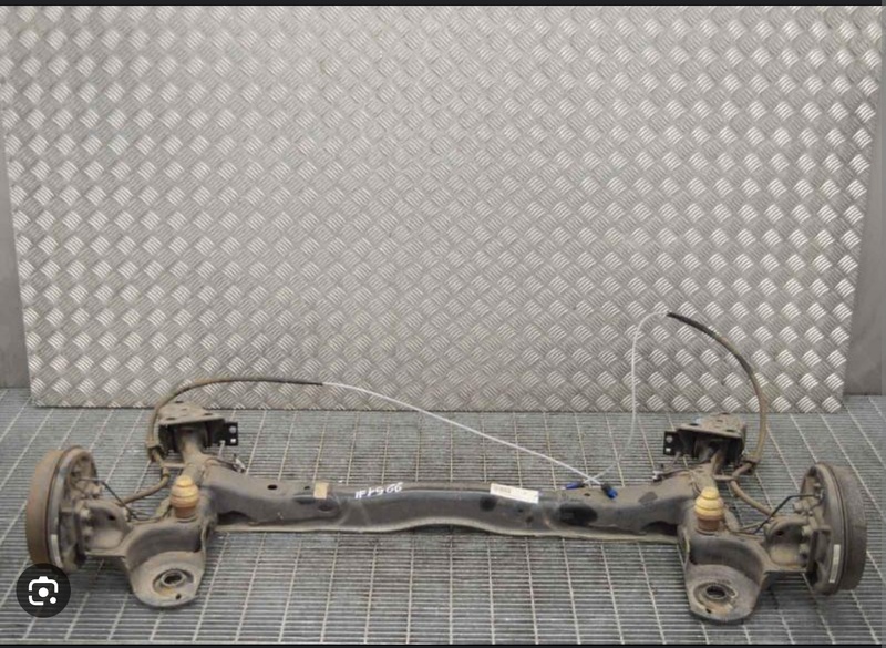

Afbeeldingslocatie: https://tweakers.net/i/4WEkTZC2IAe2MF8gGaZUtD0lCJI=/800x/filters:strip_icc():strip_exif()/f/image/5ADesSeyXk8lkREc5WWqEpwh.jpg?f=fotoalbum_large
Vermoedelijk zit het gewoon in een gat gedrukt. Je kan even kijken aan welke kant je hem mist er terug drukken.
Of meenemen naar de garage... 5min werk
Gelukkig zit hij niet om de schokdempers, dan was het meer werk

Jabbah schreef op zondag 14 mei 2023 @ 20:17:
Ik heb even gekeken maar kan nergens vinden waar het ding in moet. Morgenochtend ga ik naar de garage.
Dank voor de reacties
Die afbeelding van @jack zomer is de achterwielophanging. Aan één van de kanten zou je als het goed is nog zo'n rubber moeten zien, tenzij je ze allebei bent verloren. :+
Doe even rustig aan met drempels op en af rijden.
