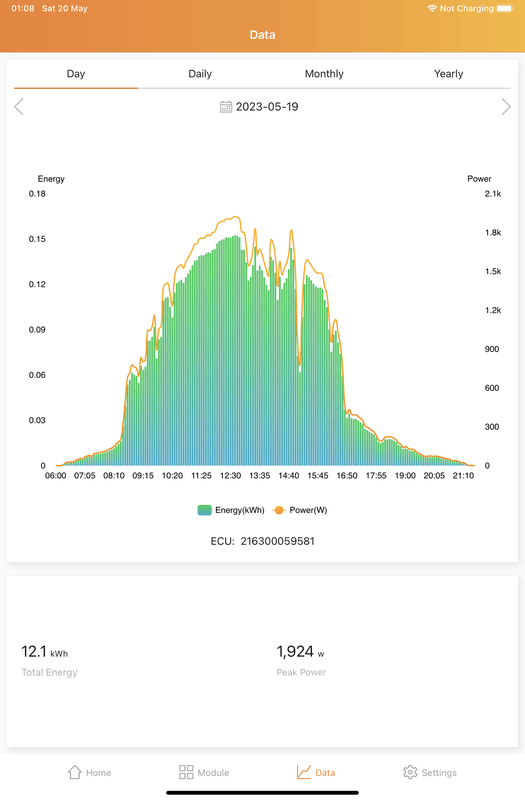

  • HermanGast
  • Registratie: November 2021
  • Laatst online: 06-05 21:14
Afbeeldingslocatie: https://tweakers.net/i/cAu-nMHbjLdRsfRGDhUqWVeXZhQ=/x800/filters:strip_exif()/f/image/Nt0ThEnxGKUvzMy6AIxMbeOj.png?f=fotoalbum_large
Gisteren 1953Watt piekmoment gezien met de 4 panelen (vandaag met 1924W iets lager). Bekabeling nagezien en vandaag ook geen uitval meer door overspanning. Wel wat sluierbewolking en ruim 3kWh per paneel gemiddeld, 12,1 totaal.
De 4 panelen ernaast met IQ7A deden 2,68 tot 2,71 kWh vandaag, 10,8 totaal.

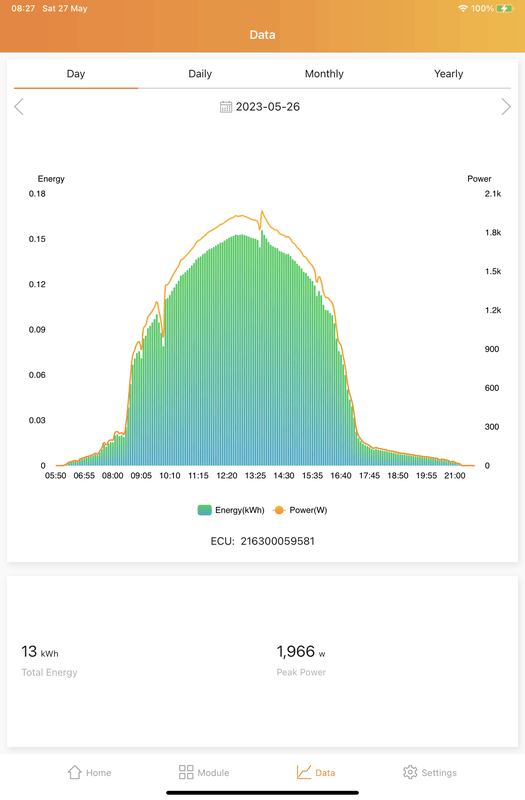

  • HermanGast
Afbeeldingslocatie: https://tweakers.net/i/qlCy4q4eZFyPNxVhVongB-hNY2E=/x800/filters:strip_exif()/f/image/0dJfObw44mGj0q39pKLHoT3Z.png?f=fotoalbum_large
Een mooie zonnige dag van de 2 APS DS3-H met 4 panelen van 490Wp die het prima doen tussen de tientallen Enphase IQ7’s.
