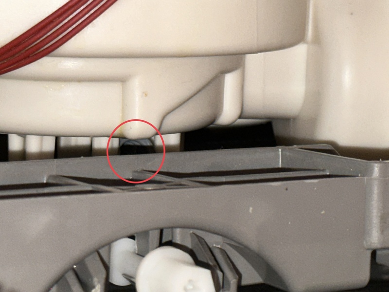

De AEG F66600VI1P / 911434303 heeft een lekkage in de opvangbak die error i30 veroorzaakt. De floating sensor schiet in de beveiliging, omdat er dus water in zit.
Nu zie ik 2 slangetjes die gewoon boven de bak hangen.
Nu weet ik niet waar die slangetjes voor zijn
Ik weet ook niet of het oorspronkelijk 1 slang was.
Er ik water uit de slang van de linkerkant die nu in een bakje hangt om te testen.
Ik heb geprobeerd diagrammen te vinden om te weten wat die slangetjes doen en of het eigenlijk 1 slang was die doorbroken is.
Ik heb omcirkeld waar de slang van de rechterkant uitkomt en hangt daar een beetje los ingeklikt.
De linker weet ik niet zeker waar die dus oorspronkelijk was.
Daar sijpelt water uit en dat liep in de opvangbak.
Bovenste foto is rechtsonder. Dan foto ingezoomd waar die slang uit komt. Laatste foto is van de linkerkant.

Iemand die kennis heeft van deze apparaten en weet wat ze zijn? (Ik probeer even te voorkomen om veel gokkende antwoorden te krijgen, want gokken lukt mij ook (overloop oid? Is er dan een verstopping elders en waar dan?)
Of heeft iemand de tekeningen van dan deze onderdelen van vergelijkbare vaatwassers zodat ik kan zien waar ze heen gaan?

Is vaak de afvoerslang die een miniem klein lek heeft. Vaak op een plek waar die tegen het chassis aan komt.

Ik denk dus dat het het linkerslangetje is. Want er loopt nu met testruns, water in bakje (zie 3e foto) en niet meer in de opvangbak onderin de vaatwasser. Ik denk dus echt dat het water in de opvangbak uit het slangetje komt, ruim 1 cm doorsnede.

Dat is toch ook de afvoerslang? Hij komt van de pomp oorspronkelijk zo te zien, maar het lijkt of die doormidden is daar bij de pomp.

Bamboozled schreef op zaterdag 13 mei 2023 @ 22:54:
Zijn dure krengen dat wel. https://www.partsnl.nl/va...03-00-91143430300-1310933
Als dat de afvoerslang was zou een half liter bakje volgens mij niet moeten volstaan waar net een klein beetje water in zit na een heel programma.
De afvoerslang is ook vast veel dikker. En waar is die rechter slang dan voor?
De kleine diameter van de slang lijkt mij ook wel klein voor afvoerslang. Minder dan 10mm (binnendiameter)
Kijkend naar de video van PartsNL bij die afvoerslang, doet mij nog sterker geloven dat het geen afvoerslang is.

Bij een wasmachine heb je vanaf de pomp een dunne afwateringsslang om de pomp volledig te drainen. Dat zou deze slang kunnen zijn. Normaal zit daar een dop op.

De 2 geribbelde slangetjes zijn voor de overloop bescherming, (zijn beide aparte slangetjes)
Als het waterniveau in de kuip te hoog wordt, loopt het water via deze geribbelde slangetjes in de bodembak,
de bodem vlotter schakelt dan de afvoer pomp in als er teveel water in de bodembak komt,
dit om een overstroming (in de keuken) te voorkomen,
oorzaak hiervan is 9 van de 10 keer vervuiling van het labyrint en/of de slang naar de kuip,
om de +/- 3 maanden de vaatwasser inwendig reinigen (met reinigingsmiddel) en het
filter na elke wasbeurt schoonmaken kan dit probleem voorkomen,

Nee...., de 2 geribbelde slangen horen Niet aan elkaar vast te zitten,
dit zijn zoals eerder vermeld 2 aparte slangen, deze zijn beide van de overloop beveiliging.
