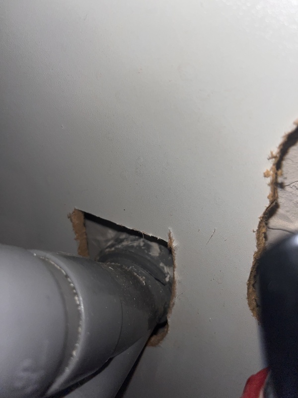

Beste klussers,
Bij de installatie van onze nieuwe keuken is een van de pvc afvoerpijpen gescheurd. Helaas betreft het het eerste aansluitstuk wat aangesloten is op de afvoerbuis in de muur. Zie foto’s. Iemand tips over hoe wij dit het best kunnen aanpakken?
Alvast bedankt!

  • jack zomer
  • Registratie: Oktober 2020
Het hout wat ruimer uitzagen.
Vervolgens met een dremel de buis bewerken zodat je een nieuwe koppeling kan monteren.
Maar zaag eerst dat hout eens ruim weg en maak een foto
  • Sethro
  • Registratie: Maart 2017
  • Laatst online: 10-04-2025
Beetje opwarmen met een föhn en dan kun je die kapotte koppeling eruit trekken en nieuwe plaatsen. Staan op YT voldoende instructies.

  • warhamstr
  • Laatst online: 26-12-2023
Ik zou het gebroken deel vervangen.
Succes!
