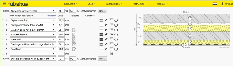

Dit is de berekening die ik in Ubakus heb gemaakt:

1. sterk geventileerd, ja, lambda op 0,9 gezet, gaat nog steeds goed.

3. Ik heb het nogmaals gesimuleerd door de PIR weg te laten in de constructie. Dus gewoon een gips plaat in de nis direct op de bestaande muur. Dit gaat goed. Logisch eigenlijk ook, want het is gewoon gelijk aan de bestaande situatie. Alleen de isolatie is op dat punt minder. Daar zit dan alleen de bestaande 75 mm steenwol die al in de spouw zit.

Om dat te checken heb ik het dus in Ubakus doorgerekend, en die geeft geen vochtprobleem aan (dauwpunt in constructie). Dan zouden er druppels getoond worden in de doorsnede.

IsolatieNoord heb ik ook antwoord van en die geeft aan dat de Ubakus berekening goed is (en dus geen probleem?).
