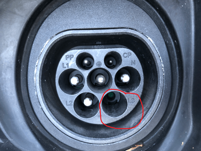

De plugin, waar ik de stekker in de auto steek, mist een pin. Bij L3, Zie foto. Kan dit het probleem veroorzaken?

Nee want hij kan niet op de 3de fase laden.
Wat voor laadkabel heb je eigenlijk? En heb je al andere lader geprobeerd?
Ik zou even beginnen om bij dezelfde laadpaal met dezelfde kabel als je collega te laden. En dan een voor een elimineren.
Nee, dit klopt, want je laadt over twee fases en je hebt dus wel een pin voor L1 en L2 , maar niet voor L3.

Sethro schreef op zaterdag 13 mei 2023 @ 20:10:
Ah stom. Wist niet dat die pin voor fase 3 is.

gerjanv18 schreef op zaterdag 13 mei 2023 @ 20:10:
Staat erbij. L3. Je hoeft dus ook niet langs de dealer, want je hebt duidelijke en 2-fase aansluiting in je auto.

StevenK schreef op zaterdag 13 mei 2023 @ 20:11:
En 2 fase laden is niet echt gebruikelijk / standaard. Er zijn maar enkele auto’s die dat kunnen. En dan zijn er ook nog verschillende implementaties. Kan me best voorstellen dat dit niet altijd goed werkt.
Ik denk dat je het meeste kans maakt op een 22kWh laadpaal. En met de juiste 32A geschikte laadkabel.

Sethro schreef op zaterdag 13 mei 2023 @ 20:16:
Dat denk ik juist niet. Audi zegt zelf 400V / 16A, dat betekent dat je om 7,2 kWh te halen, je twee fases moet gebruiken. Op één fase zal het juist 36, kWh zijn, omdat Audi zelf aangeeft 16A.

StevenK schreef op zaterdag 13 mei 2023 @ 19:16:
Audi zegt op genoemde pagina dat ‘ie op 400V / 16A in 2,5 laadt, dat impliceert twee fase laden. Mijn gevoel zegt dat dan die laadpaal alleen laden op 1 fase of op 3 fase ondersteunt *of* dat op één of andere manier de fases in de laadpaal verkeerd aangesloten zijn, waardoor hij niet ‘ziet’ dat er een tweede fase aangesloten is.
Kortom: probeer eens aan een andere paal.
Dit was het. De paal ondersteunde simpelweg geen 2-fases. Andere paal geprobeerd en de accu was binnen 2u 15m vol. Dank!
