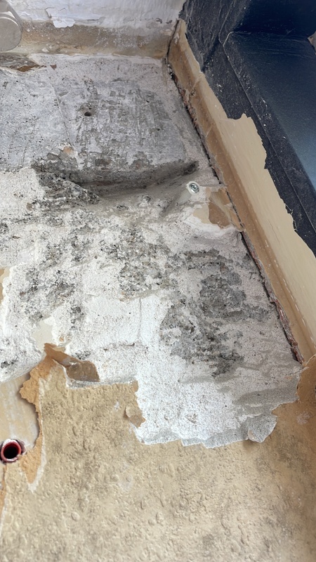

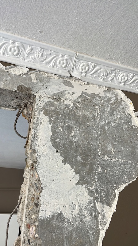

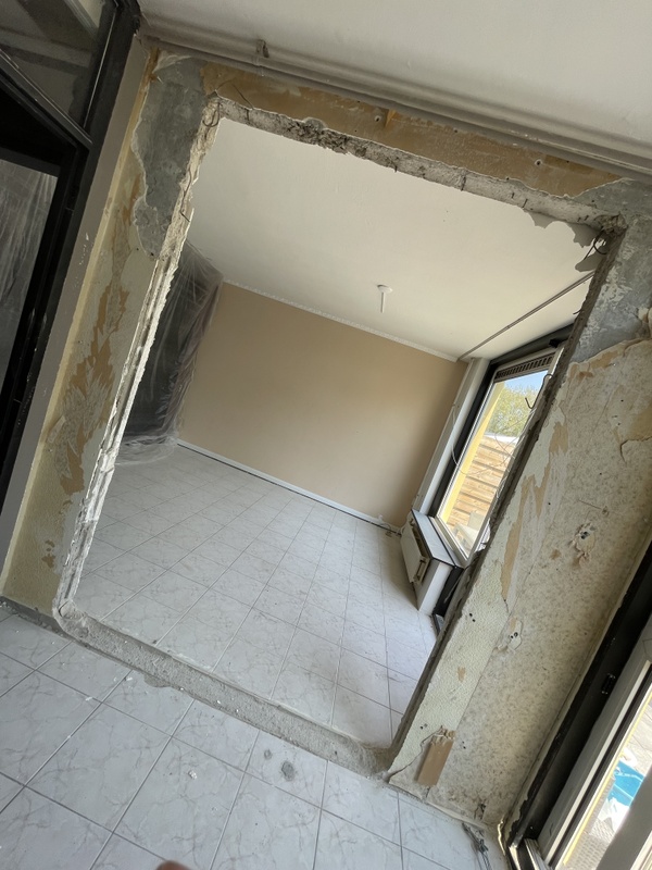

Ik had een sloper om de muur te verwijderen bij de keuken bouwtekeningen opgevraagd de woningbouw gesproken deze man is ook meerdere keren langsgekomen en vertelde dat de muur er gewoon helemaal uitkon.
We zijn dus vandaag gaan slopen nou zat er een doorgeefluik op die plaats die is eruit gehaald vervolgens komen we aan de zijmuurtjes beton tegen met daarnaast grindbeton en een draagbalk.
Nou is de sloop op dit moment gestaakt omdat we niet weten tot hoever die draagbalk doorloopt heeft iemand mischien een idee
Fotos bijgevoegdAfbeeldingslocatie: https://tweakers.net/i/5EQzO_LqnYdWEQDstr9huBStqR0=/x800/filters:strip_icc():strip_exif()/f/image/URKoxWnVM6y0N4iWsyjKTQck.jpg?f=fotoalbum_large

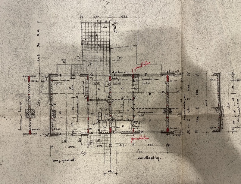

Dit is de bouwtekening van de woning
Afbeeldingslocatie: https://tweakers.net/i/UCRTtAb6428OjFnn0srDeE1ZJsA=/800x/filters:strip_icc():strip_exif()/f/image/xHoWEw5gx6bSz2M3zHWxaysr.jpg?f=fotoalbum_large

Op die tekening is de lange verticale binnenwand dragend en alle horizontale binnenwanden niet dragend.
Om te zien welk stuk er echt dragend is en waar een latei ligt zal er meer informatie nodig zijn.

Wie heeft gezegd dat die wand er uit mocht? Die wand lijkt op tekening toch echt zo dragend als wat.
Ik zou er een constructeur bij halen om te kijken welke mogelijkheden je hebt.

Van welk materiaal zijn je plafond en verdiepingsvloer?

Je hebt de constructie tekeningen nodig om te beoordelen. Daarop staan de overspanningen van de vloeren, het materiaal en welke muren zijn gefundeerd. Eigenlijk doe je dat vooraf, en laat je dit door een constructeur checken. Gezien de overspanning en de uitvoering in beton is dit waarschijnlijk een dragende muur.
Ik zou niet afgaan op ideeen vanuit dit forum, maar alsnog een constructeur inschakelen voor advies. Wellicht kan jouw aannemer die eerst heeft geadviseerd (?) een deel betalen.

Wat vaak gebeurd is dat de wand naar de hal niet per-se constructief is, maar wel is om de doorbuiging van de vloer te voorkomen. Een overspanning van 6 meter bij een huis van die leeftijd is vrij veel, dus vandaar dat de wand er tussen dan de doorbuiging tegen gaat. Die kan je dus niet weghalen zonder daar wat voor terug te plaatsen, meestal wordt dat dan een portaal van stalen balken en liggers. Op de tekening staat dat er een latei zou zitten, maar op de foto is die niet te zien, dus of die er zit?
Maar zoals hier boven al een aantal keer aangegeven, neem het risico niet en laat er een constructeur naar kijken en als die het niet vertrouwd, laten berekenen wat je moet doen en dat eerst oplossen voordat je andere ingrepen gaat doen.

Niet dragende muren kunnen bij verzakking ook dragend worden. Zeker een constructeur er naar laten kijken.
