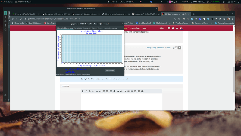

APCUPSD: het is een apc UPS en hij is verbonden via een usb verbinding. Snap nu wat je bedoelt met drivers maar lijkt allemaal OOTB te werken in dit geval. Ik heb deze daemon van wat config voorzien en Gnome zo ingesteld dat er geen actie zou moeten volgen als de PC op noodstroom draait, zit ik daarmee goed?
Het lullige met dit soort dingen is natuurlijk dat in Nederland en met een goede accu je er bijna nooit tegenaan gaat lopen .... en ben natuurlijk een veel te bange poepert om nu rucksichloss de stekker er uit te trekken en maar zien wat er dan gebeurd :D
  • jb044
  • Laatst online: 13-08 13:45
Afbeeldingslocatie: https://tweakers.net/i/IdjJq8fsAbcL0wM_FF3T4chRRK4=/800x/filters:strip_exif()/f/image/hOlCiFTeWHYaU3KIDNYfnXRN.png?f=fotoalbum_large
  • eheijnen
The proof of the pudding is in the eating.....
Wie du mir, so ich dir.
