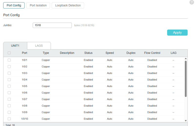

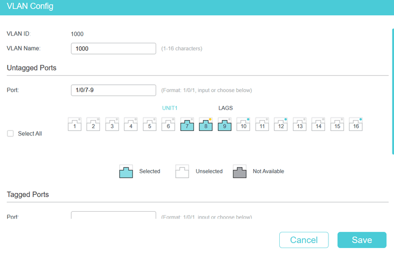

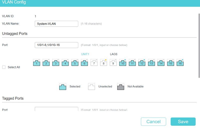

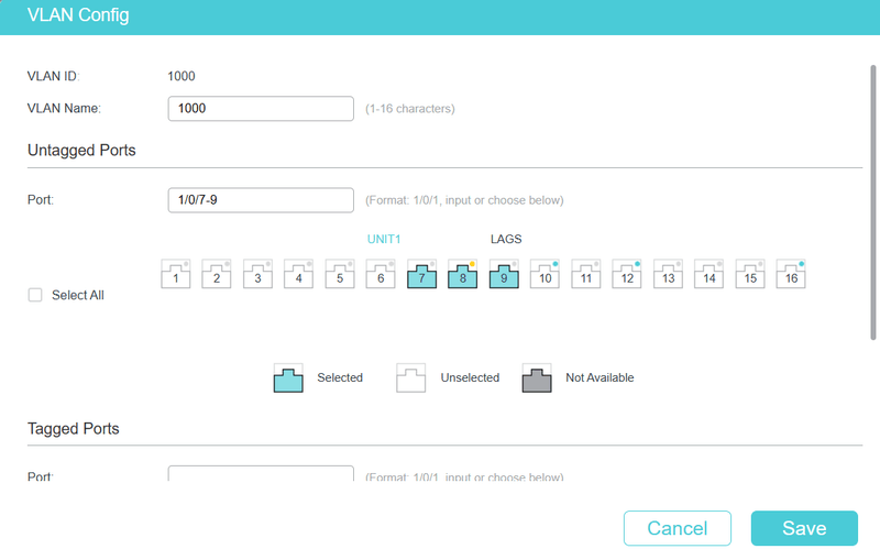

Afbeeldingslocatie: https://tweakers.net/i/ti7k0LHkmNXINDwGHoArnS_sqak=/800x/filters:strip_exif()/f/image/PcOJJhpnwOKdhPxrzCDKcj07.png?f=fotoalbum_large

Stop de WAN-poort van de Niko controller in een vrije poort op de MODEM/ROUTER van je ISP.
1 van de LAN-poorten van Niko controller stop je gewoon op een poort van je switch die in VLAN1000 zitten. Vervolgens sluit je Niko toestellen ook gewoon aan op switch poorten die in VLAN1000 zitten.
De Niko controller zal de 10.x.x.x wel uitdelen "lang de binnenkant" terwijl de WAN-poort van je Niko een IP vanuit je ISP/modem op 192.168.x.x zal krijgen en vlot naar Internet zal kunnen.
