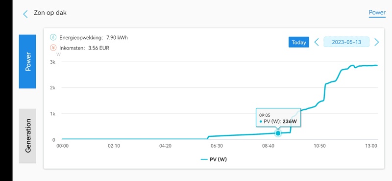

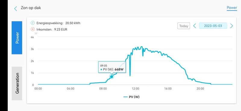

Mijn buurman heeft een dakopbouw (en ik een plat dak) waardoor ik s ochtends wat later volledig de zon heb. Vanmorgen heb ik (bij een zonnige dag dus) tot 09:30 ongeveer 0,25 kwh aan vermogen vervolgens schiet die omhoog naar 0,85 kwh en loopt die verder op tot 3 kwh. Logisch zou je zeggen. Alleen wat ik niet begrijp waarom dat op andere dagen weer anders is. Zo zat ik gister bijvoorbeeld al om 09:00 al op 0,750 kwh terwijl het niet zo zonnig is als vandaag. Vergeleken met 3 mei (wat ook een zonnige dag was) zat ik ook al om 09:00 uur rond de 0,8 kwh.
Het lijkt wel of de zonnepanelen de ene dag minder last hebben van de schaduw dan de andere dag. Wat natuurlijk niet kan. Of is er dan toch de nodige sluierbewolking (Rotterdam) vandaag? Overigens is het niet alleen vandaag maar komt het vaker voor.
Heeft iemand hier een (logische) verklaring voor?

Maar dan vind ik het nog steeds vreemd dat bijvoorbeeld op 3 mei toen het ook een zonnige dag was dat ik al veel vroeger op een hoger vermogen zat. Terwijl de panelen toen ook in de schaduw lagen.

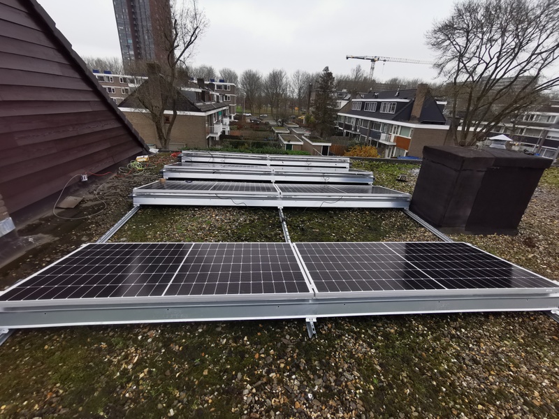

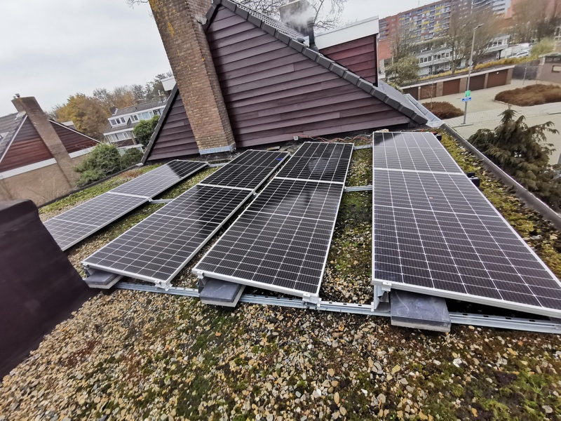

Ja daar zat ik dan ook aan te denken, maar de lucht zag er toch strakblauw uit.
Ik heb 8 x 455 wp dmegc zonnepanelen met een goodwe 3000 xs omvormer. Ze liggen op een plat dak georiënteerd op het zuiden (heel klein beetje oost nog).
Hieronder wat foto's. Zou het dan toch aan de omvormer liggen? Shadow functie op de omvormer geeft een nihil verschil.

Je interpreteerd de waarden verkeerd die in je grafiek staan. Dat zijn geen kWh waarden waarin staat wat je tot dat moment aan toe op hebt gewekt. Maar een waarde W (Watt) welke het systeem op dát moment opwekt.
Zeker bij veel schaduw op panelen en dus ook allerlei andere factoren (schaduw beheer aan of uit, helderheid, overige denkbare factoren) zorgen voor een verschoven moment wanneer het systeem echt iets gaat opleveren. Dat het systeem een keer een uur later pas echt meer vermogen gaat leveren is imo geen indicatie van een probleem. Van GoodWe dacht ik te weten dat het schaduwbeheer elk uur een poging tot optimalisatie doet, dat zie ik bij mij ongeveer ook gebeuren.
Kijk niet teveel op deze deze details. Vergelijk liever opbrengsten van hele dagen (xx kWh per dag) met elkaar van, uiteraard, gelijkwaardige dagen (dat kan je doorgaans alleen doen bij perfect zonnige dagen met ongeveer dezelfde helderheid en temp). Zit er dan ook een groot verschil in, dan is verder onderzoek nodig.
[ Voor 16% gewijzigd door remco_k op 13-05-2023 14:08 ]

Nee de waarden zijn goed geïnterpreteerd. Ik geef ook aan wat op dat moment het vermogen is. Dat staat ook in de grafiek om 09:05 wat op dat moment het vermogen is en niet wat ik tot dan toe heb opgewekt. Dat staat namelijk linksboven in het plaatje. Ik zal morgen posten wat ik vandaag hrb opgewekt. In theorie zou dat meer moeten zijn dan op 3 mei.

Het gaat om het tijdstip 09:00 dat er nog geen zon is. Temperatuur kan dan nog geen (grote) invloed hebben. Je ziet in de grafiek van 3 mei dat er in de ochtend veel meer vermogen is terwijl de omstandigheden exact hetzelfde zijn. Vandaag zou zelfs wat beter moeten zijn omdat de zon al wat hoger staat en de schaduw eerder weg is.
