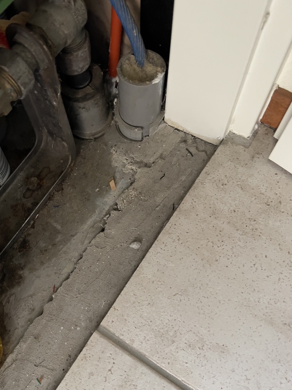

Liggen de vloertegels hier in de lijm of toch in cement??
  • Prutsky
  • Laatst online: 07:58
Gisteren zijn we bij ons nieuw gekochte huis weze kijken om met de huidige bewoners kennis te maken en wat maten beter op te meten.
Er liggen tegels die ik eruit wil halen. Of ze in de tegellijm lagen of in cement kon ik niet echt duidelijk krijgen. Ik heb wel een foto bij de meterkast kunnen maken waar je (een beetje) kunt zien hoe ze liggen.
Ik zou zeggen dat ze in het cement liggen ipv tegellijm, heb ik dit juist? Dat is lastiger om ze er dan uit te krijgen begrijp ik?
Er moet uiteindelijk een nieuwe vloerverwarming in komen (zit nu bijvloerverwarming in).
Afbeeldingslocatie: https://tweakers.net/i/ZgVssg11xrzyL5uwwUi2Umb7ygA=/x800/filters:strip_icc():strip_exif()/f/image/zH5VRHEDPwsRBqFYp01qS0Hd.jpg?f=fotoalbum_large

Je weet dat de meeste poedertegellijmen vnml uit cement bestaan?

Je kan een paar voegen er uit slijpen. Doe er minimaal 2 haaks op elkaar. Vaak kan je dan het rillen patroon van de lijmkam herkennen.
