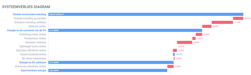

Hieronder de uitdraai van de Solar Edge designer van mijn opstelling met deSE3500H_HD Wave:
Afbeeldingslocatie: https://tweakers.net/i/YtjnBzfER0C5pQabLwiDMd4_rgE=/800x/filters:strip_exif()/f/image/TN2zzqF0k4r8SQPyt5Ru2VA3.png?f=fotoalbum_large

Dakhoek en orientatie zijn nogal van belang. Pal zuid zou ik 4860 wp op een 3500 omvormer wat krap vinden.
3 fasen met 12 optimizers is bij SE ook geen gelukkig huwelijk, tenzij er geen schaduw is. Maar dan is de vraag, waarom SE?

Deze simulatie komt overeen met een Oost-West opstelling (Anders ga je met 12x s500b op een SE3500H echt geen opbrengst factor verlies zien) Mogelijk een 5+7 of 4+8? Indien mogelijk minimaal 6 per kant!
Er is geen aftop in de simulatie, dus deze omvormer is ook echt niet te licht.
Met 3500W is er geen enkele reden om een 3 fase omvormer te pakken. Dat zou dan de SE4K-RWB moeten zijn en die kost echt heel veel meer en is minder efficiënt.
[edit] Omvormer efficiëntie is wat ik verwacht met een 3 fase omvormer. @SjiekDeFriemel klopt het allemaal wel :)?

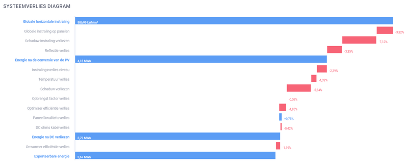

Het gaat hier inderdaad om een oost/west-opstelling (5+7)
Nog even gecheckt en inderdaad verkeerde plaatje meegestuurd |:( 8)7
Dit zijn de materialen:
Afbeeldingslocatie: https://tweakers.net/i/CJDRZHC68VSiooaegpHIQolONwM=/full-fit-in/4000x4000/filters:no_upscale():fill(white):strip_exif()/f/image/kihCyTUQLGb5H09U5IiUZc5v.png?f=user_large
En dit de systeemdiagram die erbij hoort
Afbeeldingslocatie: https://tweakers.net/i/u8dnR9O9gSqm8u2AwoX1zwNnc9I=/800x/filters:strip_exif()/f/image/rKdyaeFRNMnNkb1oEurRySFT.png?f=fotoalbum_large
Geldt dan nog steeds dat die SE3500H-omvormer een goede keus is? Gaat dit wat uitmaken qua terugleveren als die op een 3 fase meterkastaansluiting is aangesloten via een 3 aderige kabel met een 1 polige automaat?
  • Ronald
  • Laatst online: 17:08
Omvormer is prima. Er staat geen aftop in de simulatie.
Wel is te zien dat de optimizers hoog in de spanning moeten gaan, waardoor daar wat veel efficiëntie mist. Als er de ruimte is zou ik aan die kant met 5 minimaal 1 extra doen.
