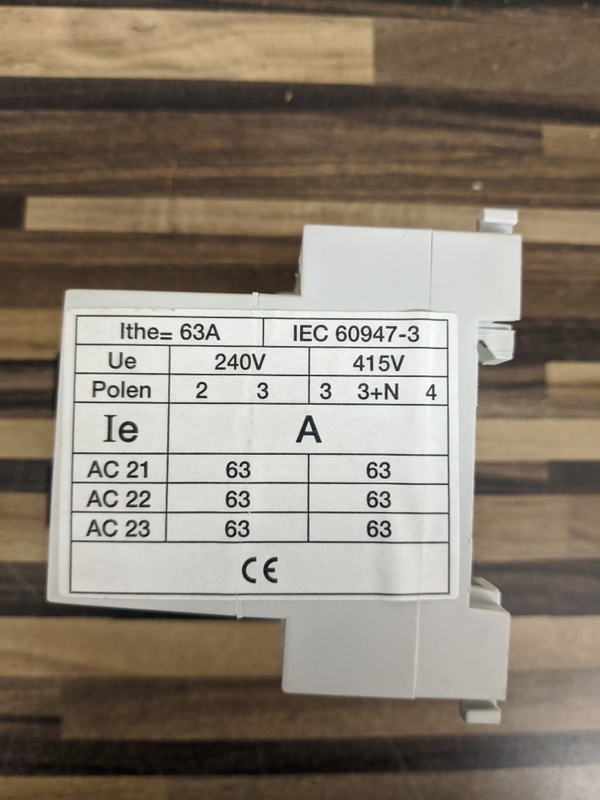

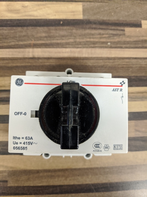

Hallo allen,
Half oktober gaan er hier zonnepanelen geplaatst worden en nu moeten er een aantal aanpassingen gedaan worden aan de groepenkast omdat er overgegaan word naar 3 fasen.
Een collega van mij gaf aan dat hij nog wel wat spullen had liggen en een van de onderdelen is een 3-fase hoofdschakelaar en daar gaat mijn vraag over.
Om het een en ander te verduidelijken plaats ik een paar foto’s van deze schakelaar met daarbij dan de vraag of deze geschikt is als hoofdschakelaar voor de groepenkast.Afbeeldingslocatie: https://tweakers.net/i/LQ2RUEPOH644860xa56d7TH3V84=/x800/filters:strip_icc():strip_exif()/f/image/UmYh33FKobk0l8T5V2gUOjVK.jpg?f=fotoalbum_largeAfbeeldingslocatie: https://tweakers.net/i/pB4NHotfeU_pX144oAGW29bFd8k=/x800/filters:strip_icc():strip_exif()/f/image/xCmlc5gIfOhWGiEaWX5KQN0V.jpg?f=fotoalbum_largeAfbeeldingslocatie: https://tweakers.net/i/BZXdaBk8oRwIbmEq2033htXoea8=/800x/filters:strip_icc():strip_exif()/f/image/nIWr7nAxjwIjzoH3darJhQyl.jpg?f=fotoalbum_large
Het enige wat ik er over kan vinden is dat deze schakelaar 4 contacten heeft waarvan 3 geschakeld en de N gesloten.
Mijn vraag nu dus is deze schakelaar te gebruiken of kan ik beter voor een andere gaan?

In woningen moet ook de nul worden geschakeld.

jeroen3 schreef op vrijdag 12 mei 2023 @ 22:13:
De nul is geschakeld (geconstateerd via doormeten)
  • ASW1
  • Laatst online: 13:04
H-B schreef op vrijdag 12 mei 2023 @ 22:34:
Dan prima.
