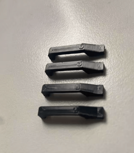

Ik ben samen met mijn broer aan het kijken of we ons aan een 3D printer willen wagen. Beide zijn we er helemaal niet in thuis.
Hij zou hoofdzakelijk gebruikt worden om 1/10 scale items voor onze RC crawler hobby te printen.
Kleine dingen zoals deurklinken, lamp behuizingen, spiegels en meer scale accesoires. Of wat groter, zoals een reciever box, zandladders, een bullbar.
Veel groter dan 15x15x15 zal niet nodig zijn. Alleen nu lezen we op het net heel veel verschillende mening.
Resin is beter voor kleine details, maar pla is weer sterker. Ik zag dat bij een resin printer eigenlijk ook een cleaning/curing station nodig hebt.
Dit is een voorbeeld van wat ik zou willen printen:
Afbeeldingslocatie: https://tweakers.net/i/7zW9tp5LhudJY17x8__3KAHNuRQ=/full-fit-in/4000x4000/filters:no_upscale():fill(white):strip_exif()/f/image/2ULeHKFUaEt8GU6HhMRHc6YH.png?f=user_large
Dit zijn deurklinken met intern schroefdraad, ongeveer 20mm lang.
We zijn op dit moment alleen naar 2ehands printers aan het kijken.
Voor resin heb ik een Creality ld-002h gezien.
Voor PLA lijkt de Creality Ender 3 V2 de beste prijs kwaliteit te zijn.
De andere kant van het verhaal is, dat we ook geen flauw idee hebben hoe, en hoeveel werkt het is om een 3d model te maken. Welke software is hier voor het beste/makkelijkst?

Even een kick van mijn topic. M'n broer heeft een Weistek WT200 gekocht om mee te spelen. Nu vinden we beide het programma wat er bij hoort een draak (Doraware). Nou accepteerd deze printer alleen x3g files. Heb al een plugin voor Cura, waarmee ik kan exporteren naar x3g. Alleen zodra ik die inlaad, gaat de printer tegen z'n eindpunt aan staan te rijden.
Ook krijgen we de printer niet direct aan de pc, werkt alleen van PC>SDcard>printer.
---RAWE CEEK!!!---

probleem waarschijnlijk is dat cura je printer niet als een standaard printer heeft. meestal komen dan de bouwoppervlaktes niet overeen, cura denkt dat je dan een groter bouwplatvorm heeft en stuurtje printer dan waarschijnlijk verder dan hij kan. je kan die in cura aanpassen. Of de assen staan verkeerd ingesteld.
maar goed volgens mij als ik dat draadje doorkijk heeft niemand je deze printer aangeraden en waarschijnlijk om dit soort dingen dus.
als ik ook naar je usecase kijk zou ik ook eerder een resinprinter aanbevelen denk ik, tenminste de deur greepjes en accesoires komen meer op mij over als show elementen die er mooi uit moeten zien dan dat ze structureel zijn.
voor nu zou ik dan toch wat meer zoeken in beter worden in het begrijpen van de meegeleverd software of uitzoeken op internet welke software andere gebruikers van deze printer gebruiken.

Klopt, me broer heeft hem op eigen houtje gekocht. Is zeer weinig over te vinden.
