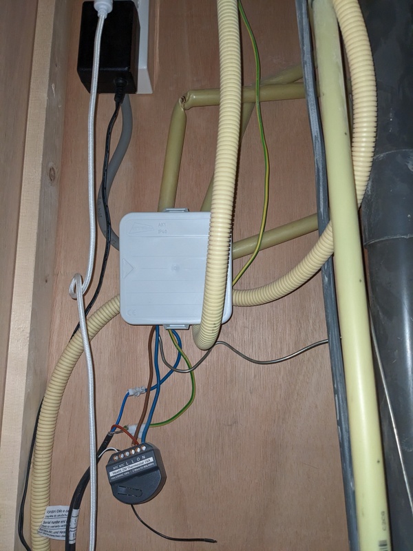

Wat er allemaal mis is gegaan:
  1. De loodgieter kon doordeweeks alleen na 16.00 komen werken. Dit is vooraf nooit verteld. Ik woon in een tussenwoning en ik heb een gezin met een dochter van 5, die om 19.00 naar bed gaat. Dit schoot dus totaal niet op.
  2. Op de offerte stond vermeld dat ik al het sanitair, tegels, schakelmateriaal en verlichting moest aanleveren. Dit heb ik netjes gedaan. Tijdens de klus wilde de aannemer mij bonnetjes sturen van andere bouwmaterialen (gipsplaten, hout, etc), omdat die bij de factuur op kwamen. Hier ben ik uiteraard niet mee akkoord gegaan.
  3. Bij het plaatsen van de zandcementvloer waren ze "vergeten" de vloer te aarden d.m.v. een aardmat. Hier wisten ze niets van af, dit heb ik zelf moeten ontdekken en uitleggen. Dit deden ze nooit bij badkamers, maar op mijn aandringen hebben ze de vloer 3cm uitgehakt, aardmat geplaatst, en weer 3cm opgehoogd
  4. Bij het plaatsen van de zandcementvloer was de tegelzetter (die de vloer plaatste) niet op de hoogte dat er elektrische vloerverwarming geplaatst moest worden. Hierdoor is de douchedrain te laag geplaatst, deze ligt nu ruim een halve centimeter lager dan de afgewerkte tegelvloer.
  5. Van potentiaalvereffening en een CAP hadden ze nog nooit gehoord, dit is dus ook niet geinstalleerd
  6. Een inbouwkraan was op de verkeerde plek in de muur geplaatst. Gelukkig heb ik dit op tijd ontdekt en is dit opgelost
  7. Op de plekken waar de inbouwspots moesten komen, stak er een schakeldraad en een fasedraad uit het plafond. Ik heb de elektricien moeten uitleggen dat er een nuldraad i.p.v. een fasedraad moest komen...
  8. De elektricien werkt absoluut niet netjes. Er werd boven het verlaagd plafond een lasdoos geplaatst. Toen het plafond geplaatst werd, bleek dat de lasdoos te diep was (zat in de weg voor de gipsplaat). In plaats van een deksel op de lasdoos, is deze dichtgemaakt met tape, om zo het plafond passend te maken.
  9. De elektricien heeft in een koof niet-flexibele elektrabuizen 90 graden gebogen (volledig geknikt) en aangesloten, en hij vond het prima zo.
  10. Tijdens de klus hebben we 2 onderdelen meerwerk afgesproken (het plafond moest gesausd worden, en het installeren van een sunshower). Hier werd netjes een prijs voor gegeven en daar ben ik mee akkoord gegaan, maar achteraf vertelde hij dat dit exclusief btw was, dus dat moest ik er maar even bij betalen (uiteraard niet mee akkoord gegaan)
  11. Terwijl de schilder het plafond aan het sausen was (met goedkope Gamma verf, in plaats van de professionele verf waar de schilder normaalgesproken mee werkt, in opdracht van de aannemer), kreeg ik een bonnetje gestuurd. Het materiaal voor het sausen was duurder uitgevallen dan de prijs die we vooraf afgesproken hadden. Of ik dat even bij wilde betalen. Uiteraard niet mee akkoord gegaan.
  12. Accessoires bij de wastafel aan de muur gemaakt, te dicht bij de kraan, waardoor de hendel van de kraan niet helemaal open kon (gelukkig was het aan de muur gekit en is er niet in de tegels geboord). Moet nog opgelost worden.
  13. Na het douchen ligt de hele badkamer vol water, de douchedeur die de doucheruimte afsluit is waarschijnlijk niet correct geinstalleerd. Moet nog opgelost worden.
  14. Op de plek waar de douchedeur in de tegels geboord is, is een stukje tegel kapot gegaan. Het is maar iets kleins, maar ik stoor me er wel aan
  15. De loodgieter moest het water afsluiten voor zijn werkzaamheden. Aan het eind van de dag het water er weer op. Sindsdien spettert mijn keukenkraan alle kanten op.
  16. Een tegel in de doucheruimte liep af richting de muur, in plaats van de douchedrain.
  17. De algemene communicatie verliep erg moeizaam. Meneer was bereikbaar op whatsapp, maar reageerde vaak niet. Wat de planning betrof, moest ik overal om vragen, wat gaat er gebeuren, wie komt er, hoe laat komen ze.
  18. Ik weet niet of het gebruikelijk is, maar ik had verwacht dat de badkamer schoon opgeleverd zou worden. Dat is niet gebeurd. Overal in de badkamer zat bouwstof, gipsresten van het stucen van het plafond, tegel splinters, etc.
  19. Als klap op de vuurpijl, dit probleem, waar de loodgieter de warm/koud leiding van een wastafelkraan had verwisseld, dit niet wilde oplossen omdat het een dag werk zou zijn, en uit boosheid met een hamer de badkamer te lijf wilde gaan. Ik heb hem fysiek tegen moeten houden om schade aan de badkamer te voorkomen. Deze loodgieter is bij mij niet meer welkom en de aannemer heeft een andere loodgieter het probleem laten oplossen (was een uurtje werk).

Rukapul schreef op vrijdag 12 mei 2023 @ 17:47:
Missend CAP lijkt me regelrecht non-conform.
Bedoel je hierboven dat de electricien echt een 'bocht' maakt door expres zonder buigveer de buis te knikken? :P
Ja, precies. Om nog maar te zwijgen over de los hangende vloerverwarming thermostaat.
Afbeeldingslocatie: https://tweakers.net/i/U2144zxrUojU2svWIaTc2B2BbiA=/x800/filters:strip_icc():strip_exif()/f/image/LKJNn29CtHcIZwXDsP73lIhE.jpg?f=fotoalbum_large

Op de vraag : sta ik in mijn recht korting te vragen?
Als ik die foto van de elektra zie. Zou ik al mijn geld terug vragen, man man man wat een bende!

Hier dient grondig naar gekeken te worden. Als ik alleen al deze foto van de elektra ziez heb je absoluut recht op een deel reclamatie en verder herstel van gebreken. Alleen je recht hebben is iets anders dan het krijgen. Een goede jurist moet dit in goede banen lijden.

Die elektra foto is lachwekkend btw.

De elektra mag zo absoluut niet. Installatiedraad moet altijd in een PVC-buis. De blanke aardedraad net zo, tenzij die in een lasdoos ligt voor een CAP, daar ligt die bloot. De geknikte buis iets wat mijn nieuwe studenten zelfs niet zo zouden monteren. 230V bedrading met een kroonsteen aansluiten is vragen om ellende. Daar hoort een fatsoenlijke lasklem op te zitten.

Waarom zitten er schroeiplekken in de hoek van de pvc buis die geknikt is?

markb1994 schreef op vrijdag 12 mei 2023 @ 20:12:
Als ik dit zo zie, zou ik de aannemer maandag de kans geven de elektra te laten herstellen doet hij dat niet dan vertel je hem dat je op zijn kosten een sanitair unit laat komen van Boels en dat die blijft staan tot het veilig is.
Kroonsteentjes, draden die los uit een doos komen, je kijkt zo tegen het koperdraad aan van de thermostaat.
Buizen geknikt, lasdozen dicht tapen.
Dit is de Electra van de natte groep!!!
Als dit het geknoei in het zicht is hoe ziet de rest er dan wel niet uit. 8)7
Straks draai je de kraan dicht terwijl je op je douchegoot staat en krijg je een opdonder.
Zit die WCD ook verstopt achter het plafond? Ik zie er namelijk een adapter in zitten en nog een witte stekker naartoe gaan? Wat is die witte stekker? En hoe ga je die adapter ooit vervangen als die kapot is?
