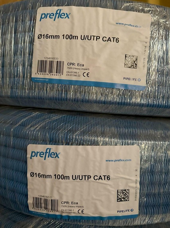

Heb ook kabel besteld om te trekken in nieuwbouw. Nu ging ik ervan uit dat wanneer die in een preflex buis geleverd wordt, dat dit zeker wel stug zou zijn. Maar nu was ik het achteraf even aan het nakijken, en kan het in de specificaties nergens terugvinden.
Iemand dus een idee hoe ik kan weten of onderstaande:
- Stug of soepel is?
- Volkoper of koper gecoat is?
https://www.preflex.be/en_US/product/1234000533
Afbeeldingslocatie: https://tweakers.net/i/KAKPt5we9oFPSr2BaMQCP6N64NE=/x800/filters:strip_icc():strip_exif()/f/image/zQ4J0qa7ny8IPOCNQtGQpYCe.jpg?f=fotoalbum_large

Dit is stugge kabel van een degelijk merk ;) Of die gecoat is of volkern weet ik niet, je mag er wel vanuit gaan dat die aan de specs voor CAT6 voldoet. Ik zou me dus geen zorgen maken ;)
  • supersnathan94
  • Laatst online: 23-10 15:00
Lt.Mitchell schreef op vrijdag 12 mei 2023 @ 16:54:
Als je niet weet of het volkern of CCA is kun je ook niets zeggen over de “stugheid”. CCA is namelijk per definitie flexibeler. Maar eens. Je mag er van uitgaan dat het aan de spec voldoet.
@DiffieHM Om het te checken kun je een stukje isolatie van een ader afhalen dan zie je het direct als je een stuk van de ader afschraapt.
Over het algemeen is CCA ook stranded wire vs solid core copper.
Ik zou om eerlijk te zijn deze kabel niet gebruiken omdat het unshielded is in flextube. Flextube is een drama om later nog wat door te trekken en unshielded is niet handig op je termination (vaak in meterkast) waar veel EMI van de elektronische componenten afkomt.
Dit lijkt mij dan ook meer op een dure Cat 5e kabel dan een echte Cat6 kabel.
Voor vaste installaties pak ik eigenlijk altijd S/FTP en het liefste zelfs PIMF (Pair in metal foil).
Verder geeft preflex heel veel gegevens over de kabel en tube, maar niks inhoudelijk over datarates en materiaal type. Alleen brandclassificering en kleur. Schiet niet echt op.

supersnathan94 schreef op vrijdag 12 mei 2023 @ 17:16:
Ik heb dat type kabel zelf nog geinstalleerd en kan je dus met een gerust gemoed vertellen dat het stugge kabel is.
Is sowieso wel eca en gaan cca, vanwege nieuwe arei ook vanaf gestapt.

Ik heb het denk ik verkeerd verwoord. “Stugge” kabel zegt niets over het gebruikte materiaal voor de geleiders. Dat kan aluminium zijn of koper. Die eerste is over het algemeen flexibeler omdat dit vaak om stranded wire gaat en niet solid core.
Koper heeft de eigenschap bros te worden na zoveel buigingen (work hardening) en dus wil je niet gebruiken als patchkabel, maar in een vaste installatie is het 1 keer en daarna de komende 15 jaar nooit weer. Dus dan geeft koper je het voordeel van betere geleiding en hogere snelheden/minder storing over lengte.
Eca is overigens een brandclasificatie waar CCA staat voor “Copper Cladded Aluminium”. Cca is ook een brandclassificatie, maar niet wat hier bedoelt wordt.
  • Dyckie
  • Laatst online: 16-03 16:43
Dit is vol koper kern en geen CCA draden. In België gebruiken alle elektriciens in huisinstallaties.

De grap is op zich wel dat dit product niet bij Pipelife in z'n catalogus voor prefab leidingen staat. Het productnummer staat daar simpelweg niet in. Ik heb nog op EAN code gezocht maar ook daar geen resultaten.
Verder wordt bij Pipelife nergens aangegeven wat voor kabel er gebruikt wordt, enkel dat het CAT6 is. De specificaties van de PVC-leidingen zijn belangrijker. Op zich ook niet vreemd wat dat is hun hoofdzaak.

Bedankt voor de comments. Ondertussen inderdaad de kabel gewoon eens gestript :+ en is stugge en volkoperen kabel *O*
STP was niet aan de orde aangezien het gewoon voor in een woonhuis is en de elektriciteitskast op een andere plek staat dan de computer rack. Zowiezo is de maximum run in huis < 30 meter wat ruimschoots onder de specificaties is om 10Gb aan te kunnen. Vond het daarom de meerprijs voor cat6A niet waard (ook al is dat intristiek betere kabel, maar dat opschalen naar betere specs is uiteindelijk een straatje zonder eind).
Ik had gewoon aan de elektricien gevraagd om cat6 in buis mee te bestellen met de rest van zijn materiaal, maar toen niet bij stilgestaan dat ik wat duidelijker had moeten zijn wat betreft de specs.
