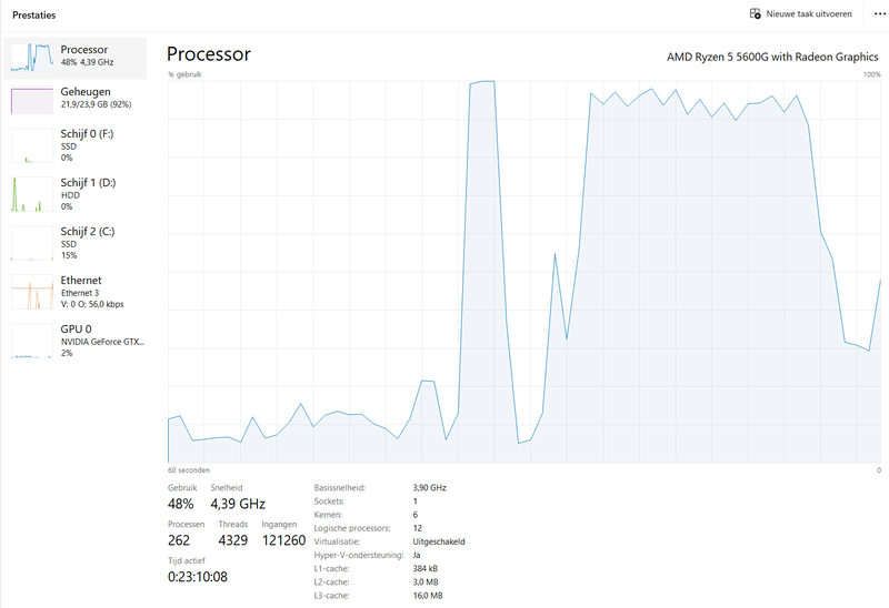

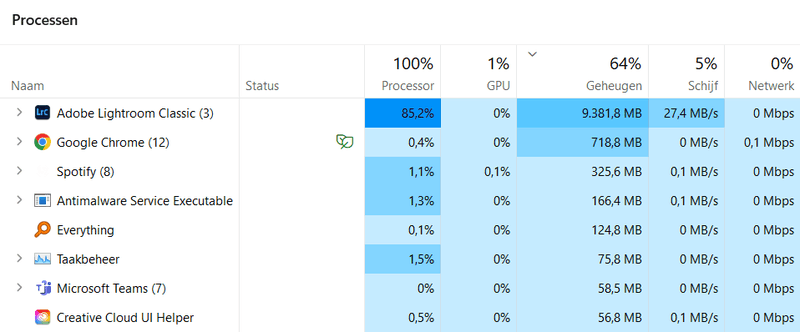

Ik heb wat checks gedaan met de task manager erbij (zie onder). Vooral bij LR staat de CPU op 100% te stampen voor de volle 8 minuten die deze taak duurde (220 foto's)
Lightroom 1:1 previews renderen

Maar ik zou daar geen wonderen van verwachten, geheugen kan best wat opleveren. maar gezien je cpu bottleneck die je post, zal vermoed ik hetgeen je echt zal helpen simpelweg een cpu upgrade zijn. Maar dan zou ik wel nog een tijdje door sparen en straks kijken naar bijv. een 5900X of 5950X (al dan niet 2de hands).
