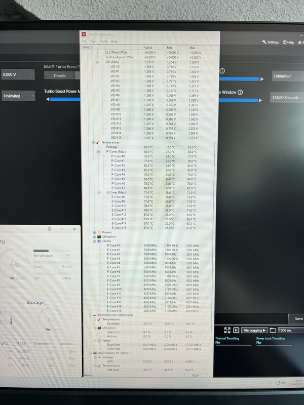

Rad geïnstalleerd, 17 graden verschil, alles op automaat.
  • Kaufje
  • Registratie: April 2023
  • Laatst online: 23-04-2025
Afbeeldingslocatie: https://tweakers.net/i/GFYBnTueZmNCI8YyRv37GLb9wd0=/x800/filters:strip_icc():strip_exif()/f/image/v5xCvEF0U9n9SMGmeGDIPfCA.jpg?f=fotoalbum_large
Afbeeldingslocatie: https://tweakers.net/i/O5PmvNHpqQmci-yoJD0YgvSzwnA=/x800/filters:strip_icc():strip_exif()/f/image/7JWr7vdKzWi0sLGMHob9mhsB.jpg?f=fotoalbum_large
Before and after

  • Kaufje
CriticalHit_NL schreef op zaterdag 13 mei 2023 @ 17:59:
Lijkt erop dat het goed functioneert nu, fijn om te zien.
Veel plezier met de i7 13700K!
Of edit: Zie ik het nu verkeerd dat die hoge temperaturen met die lage CPU load zijn?
Dat zie je verkeerd..
  • CriticalHit_NL
  • Laatst online: 20-10 22:09
Members only:
[ Voor 4% gewijzigd door CriticalHit_NL op 29-09-2023 23:48 ]
Core i9 13900K @5.8Ghz: https://valid.x86.fr/7ex679 & https://valid.x86.fr/16dnkm | Core i7 3930K @ 4.4Ghz: https://valid.x86.fr/div8y2 | Core i7 3930K @ 4.8Ghz: https://valid.x86.fr/68cp00 | Core 2 Quad Q9550 @2.91Ghz: https://valid.x86.fr/27vbj8
  • Kaufje
CriticalHit_NL schreef op zaterdag 13 mei 2023 @ 18:46:
Ah oké het onderste screenshot bracht mij in de war aan de linkerzijde bij de grafiek.
Maar goed nieuws, ben blij dat het geholpen heeft.
Blijkt maar weer dat deze processoren toch wel beter met een 360mm rad werken.
Dat is NZXT app.. Die brabbelt maar wat.. Had ik open staan om pomp en fans af te stellen
