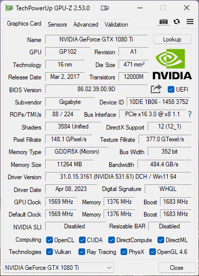

Ik heb TechPowerUp geinstalleerd, maar daar staat dat ik m´n gpu op PCI-Express x8 1.1 draait, en dat het op x16 3.0 kan draaien, maar hoe doe ik dit. GPU zit wel in PCIE x16_1 slot.Afbeeldingslocatie: https://tweakers.net/i/vFmo3wNypt0LYt06Tv_o_uq2dSk=/full-fit-in/4000x4000/filters:no_upscale():fill(white):gifsicle():strip_exif()/f/image/4cr7rDiaoM6s6lyhh5mDPkvh.gif?f=user_large

Waar bestaat de rest van het systeem uit?

Onbelast zeker? Klik gewoon eens op het vraagteken wat er naast staat.

En wat staat daar nog meer? Waarom is die test daar?

https://www.quora.com/Why...at-only-x4-instead-of-x16
Vond bovenstaande, ook een GTX 1080 en die kaart miste wat condensators waardoor dit probleem kwam.
Maar ik zie ook op meerdere plaatsen dat het idd komt doordat hij op dat moment niet belast wordt (power settings).

Dan staat er dit
PCI
Render Test
Modem graphics cards come with extensive power
saving features.
One of these functions reduces the PCI-Express link
speed & width to lower levels to conserve power when
the card is idle.
This is why you might see undesired values in GPU-Z's Bus Interface readout.
If you click the button below, a small render test will be started which should put the card in its highest power state, so you can verify proper PCI-Express speeds.
Once the test is started, look at the Bus Interface
readout in the GPU-Z window to change within a few
seconds.
This is not a stress test.
Start Render Test
Render in full-screen (for Cross Fire / SLI)

Heel veel duidelijker kan het toch niet zijn?
  • Thijs800
  • Laatst online: 17-06-2025
hij doet nu eindelijk wel wat. maar verder dan x8 3.0 komt ie niet. en gaat ook weer terug naar 1.1

interessant, ik heb een soortgelijk issue. mijn 2e gpu draait op x4. maar zoals het het nu lees kan hij dus bij idle naar lager gaan? Weer wat geleerd :)

Klopt. Vooral bij nieuwere kaarten. Onderste sloten van moederborden zijn wel vaker max x4, helemaal als je nog wat andere dingen aangesloten hebt, zoals een pcie ssd oid.
Pcie lanes heb je gewoon maar een aantal, op een gegeven moment heb je er bijvoorbeeld dus gewoon nog maar 4 over voor de onderste kaart.
@Thijs800 Staat er in de handleiding iets over de sloten? Zelfde verhaal, zou kunnen dat hij op x8 blijft staan als je een snelle pcie ssd gebruikt. Al krijgt meestal het bovenste slot wel voorrang.
Ik weet dat mijn reacties een beetje onaardig over komen, maar een beetje eigen inzet, kom op. Bij een ander topic had ik zelf wellicht even snel in de handleiding gekeken, maar met zo'n topic heb je daar dan ook geen zin in.

Thijs800 schreef op donderdag 11 mei 2023 @ 18:22:
Dat is prima. Dat is ook meer dan genoeg bandbreedte voor een 1080Ti. Die kaart is niet snel genoeg om een 3.0 bus helemaal vol te trekken.

ik heb HYPER uitgeschakeld in bios en draait nu wel op x16 1.1 tot 3.0
@nelizmastr ah oke, hij is ook niet vast in fps zeg maar schommelt continu tussen 70/144
dat zou dat ook kunnen zijn dus

Thijs800 schreef op vrijdag 12 mei 2023 @ 17:28:
Kan meerdere dingen zijn. Het is een 7 jaar oude kaart dus in de nieuwste titels hoef je geen 144fps meer te verwachten. Het kan daardoor ook vsync, freesync of gsync zijn die dynamisch (free/gsync)de boel afregelt.

Deze kaart op deze bussnelheid is prima. Het scheelt misschien 1 of 2% met een sneller slot/config. Bij een game als Warzone 2 is de 8600K trouwens de bottleneck. Dat je FPS dropt van 144 naar 70 is dus niet zo vreemd, hoewel de GPU ook een bottleneck is. Je hebt dus bij genoeg spellen zowel een GPU als CPU bottleneck, maar de PCI-E snelheid heeft er niets mee te maken.
