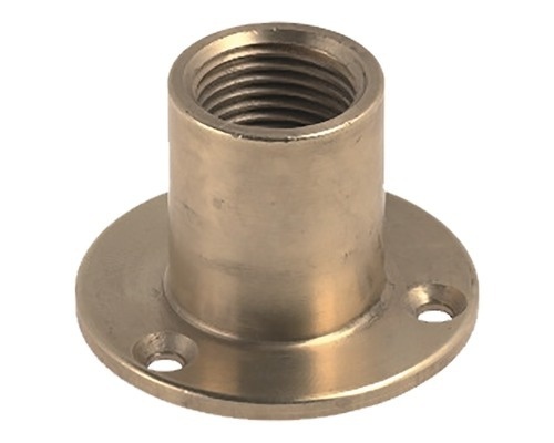

Ik wil een bidet bevestigen op de achterwand van mijn toilet. Het is een hangtoilet met als achterwand tegels op wediplaat. Bij het bidet zat een wanddoorvoer.
Afbeeldingslocatie: https://tweakers.net/i/CQ7eOF-qV_bhMpB6YSZi6XNMqto=/full-fit-in/4920x3264/filters:max_bytes(3145728):no_upscale():strip_icc():fill(white):strip_exif()/f/image/ZEMnu37nLTjGFI4zTRZpvSDQ.jpg?f=user_large
Ik heb al een passend gat gemaakt en een aansluitslang gerealiseerd. Ik snap alleen niet hoe ik die muurplaat bevestig. Op die wediplaat kun je niet echt iets vastschroeven.

Heb je geen grondhout achter je wediplaten?

Komen er nog tegels voor? Zo ja, een ruimte maken waar die muurplaat in zit, en dan vol stoppen met tegellijm die weer in verbinding staat met je tegels. Op die manier komt t goed vast te zitten.

FabianGTI schreef op donderdag 11 mei 2023 @ 07:26:
Nee de wediplaat zit direct op het inbouwframe. En met een balkje aan de zij muren.

Makrolon schreef op donderdag 11 mei 2023 @ 07:28:
De tegels zitten er al op.

borbit schreef op donderdag 11 mei 2023 @ 07:29:
Hoe kom je er nu aan de achterkant nog bij om die aansluiting te maken dan?

Makrolon schreef op donderdag 11 mei 2023 @ 07:43:
De bovenkant kan eraf. Dus ik kan er wel bij met een steeksleutel om de flexibele slang vast te draaien. Ik heb bidet ook al aangesloten gehad en dat werkt. Ik krijg hem alleen niet vast aan de muur.

Je kan er nog bij dus houten plaatje erachter waar je hem inschroeft?
