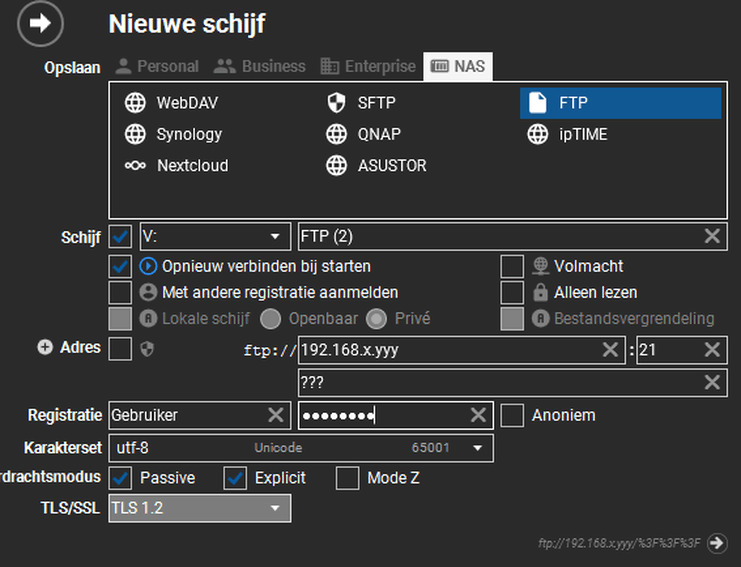

Afbeeldingslocatie: https://tweakers.net/i/xjhcFt12lWnCaHSu5IM0-Gm_9Jo=/full-fit-in/4000x4000/filters:no_upscale():fill(white):strip_exif()/f/image/EpuqIs7DtOG8YMZ3khQCwuCk.png?f=user_large
Ik heb een Nokia-glasmodem XS-2426G-B van DELTA met een externe USB-schijf.
De Nokia ziet de USB-Drive keurig (NTFS).
Ik heb in de Nokia de USB (met credentials) aangezet maar bij het verbinden komt in RaiDrive de melding:
Afbeeldingslocatie: https://tweakers.net/i/4IbIeNAUrDQGMNJJ9glWy0Rtdkc=/full-fit-in/4000x4000/filters:no_upscale():fill(white):strip_exif()/f/image/vf29NweFBPkRpcfgZmWJU8Wh.png?f=user_large
Dank voor de hulp, Wiel

  • SoulRyder
  • Laatst online: 18-11 17:26
@Wiel Volgens mij gebruikte ik FTP en path 193.168.1.254/usb1_1 als ik het me goed herinner.
Kwam er helaas al snel achter dat het extreem traag was dus heb het uiteindelijk niet meer gebruikt helaas.
