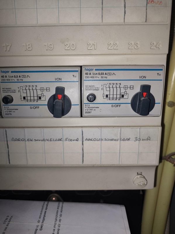

Aardlek schakelaars:

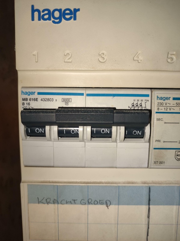

Groep naar garage:

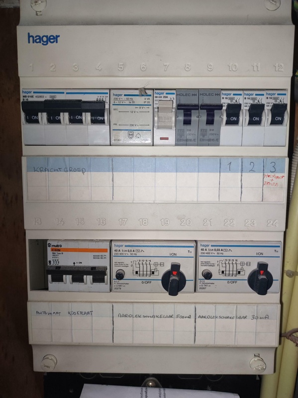

Verdeelkast in garage:

500mA aardlek beveiliging is niet courant meer voor zover ik weet. Hangt de garage daar aan? Gebruikers groepen van niet vast bedraad spul wil je op 30mA hebben tegenwoordig.
De smeltzekeringen kast in de garage is onhandig… je zal er een extra krachtgroep moeten realiseren voor de PV.

De 500mA aardlek hangt aan de krachtgroepen (garage en kookplaat keuken).
Het woonhuis zit op de 30mA.
Wellicht heeft dit te maken gehad dat de vorige bewoner oude houtbewerkings machines gebruikte in de garage.
Ik vraag me af of ik de 500mA aardlek moet laten vervangen, of dat het voldoende is om de verdeler in de garage te vervangen en de PV installatie hier in een eigen groep te geven met 30mA aardlek (gecombineerd in de automaat). Zal eens een topic openen in het elektro huisinstallatie topic hierover.

En ga nog even verder zoeken wat Growatt voor de MOD serie aan aardlek voorschrijft.. Ik kwam het niet tegen in de PDF met specificaties.

Kookplaat kan niet meer op distributie groep.
Als de PV vol zou leveren heeft de kookplaat 3x16A via net en 3x9A uit de PV ter beschikking en dat is niet okay.
Dus kookplaat moet eigen groep krijgen.

De kookplaat heeft al een eigen groep. Alleen delen ze dezelfde (500 mA) aardlek merkte ik vanmorgen (hoorde de kookplaat piepen bij het weer inschakelen).
