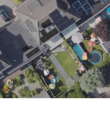

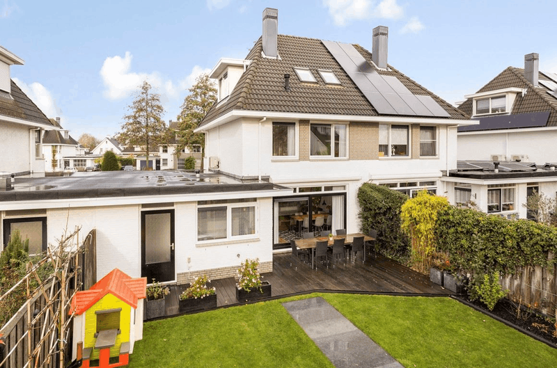

Foto's
Afbeeldingslocatie: https://tweakers.net/i/Px-cZwP5sN4dmrkKDz5A5E7_AVM=/800x/filters:strip_exif()/f/image/EX3Mg9ytHfzmNHJTRxYDOYzi.png?f=fotoalbum_large
Hierbij de aantekening dat de buis die onder de dakramen het dak uitkomt nergens op aangesloten is en deze dus weg kan. Dakpannen zijn ongeveer 30 CM breed

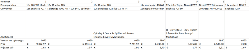

Reeds verkregen offertes
Nummer12345
Zonnepanelen15x 405 WP black10x JA solar 40510x JA slar 40512x zonneplan 400WP12x Jinko Tiger Neo 430WP
Omvormer15x Enphase IQ7+Solaredge 4000 HD + 10x S440 optimzer10x Enhphase IQ8Plus-72-M-INTZonneplan omvormerEnphase IQ88M
AdditioneelQ-Relay 3 fase + 3x Q-Therm 3 fase + Enphase Envoy-S MultiphaseQ-Relay 3 fase + 3x Q-Therm 3 fase + Enphase Envoy-S Multiphase
Verwachte opbrengst56103741374145094849
Prijs€ 9.872,97€ 6.353,41€ 7.741,92€ 6.609,00€ 8.975,89
Prijs per WP€ 1,76€ 1,70€ 2,07€ 1,47€ 1,85
Ik verwacht nog 3 offertes te ontvangen

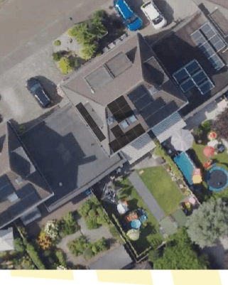

Legplannen:
Afbeeldingslocatie: https://tweakers.net/i/GeV9d5IckTxFyOYwb-rhp1z2_9I=/full-fit-in/4000x4000/filters:no_upscale():fill(white):strip_exif()/f/image/9aleRxU8hcH53tRlX6JaT8KH.png?f=user_large
Afbeeldingslocatie: https://tweakers.net/i/2Xsl70VHhdIl7Q_0cPbjj-9fl9k=/full-fit-in/4000x4000/filters:no_upscale():fill(white):strip_exif()/f/image/85Nu66IhAG4Rv2AKYpWo75is.png?f=user_large
Afbeeldingslocatie: https://tweakers.net/i/PhyBae1CTymoifgRVOtUnZWvTGs=/full-fit-in/4000x4000/filters:no_upscale():fill(white):strip_exif()/f/image/iKbWMp31rpYbx58dJkosPCXq.png?f=user_large
(deze heeft nog wat nagemeten en gedaan op het dak, de rest niet)

Afbeeldingslocatie: https://tweakers.net/i/uCxiPk0-nDWlPjtWYxGz7me0LSM=/800x/filters:strip_exif()/f/image/UpAlfCh4qBN1MvGvlJcNRVFv.png?f=fotoalbum_large
Uiteindelijk lijken dit alle offertes te zijn die ik binnen heb gekregen.

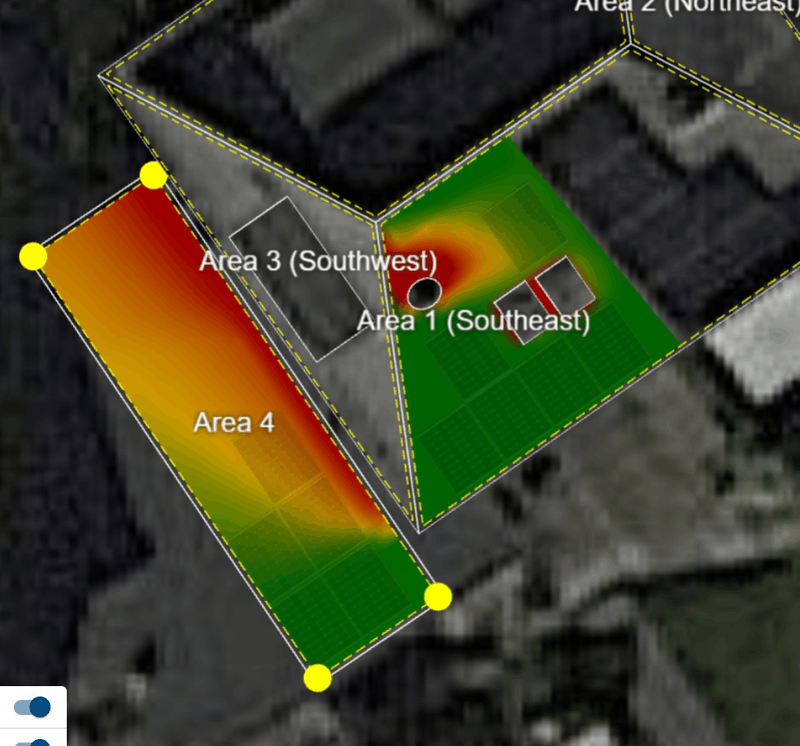

Vervolgens wat gespeeld met Sunny designer:
Afbeeldingslocatie: https://tweakers.net/i/ijECN5XwcdB3nwP5B0DhzlYLPDg=/800x/filters:strip_exif()/f/image/q90svHDif5JWStXMMsJxwL1f.png?f=fotoalbum_large
Als ik het dan goed begrijp heb ik op het schuine dak inderdaad niet zo'n issue. Op het platte dak kan ik ivm de schaduw eigenlijk te weinig panelen kwijt voor een serie geschakeld systeem.
Ik neig om een beetje voor optie 1 te kiezen dan, dan weet ik zeker dat het goed zit ivm het platte dak. Max 12 panelen in verband met de schaduwvorming.

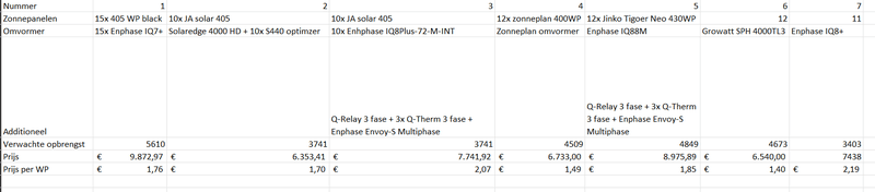

Daar heb je wel een punt @nooberke
Afbeeldingslocatie: https://tweakers.net/i/DDddltB9Bxa0LppLuUX661teTK0=/800x/filters:strip_exif()/f/image/yiLGFl7iy6yfZz8MEXvgwKtp.png?f=fotoalbum_large
Ziet er dan een beetje anders uit. Zal nr 6 nogmaals met Enphase aanvragen.
