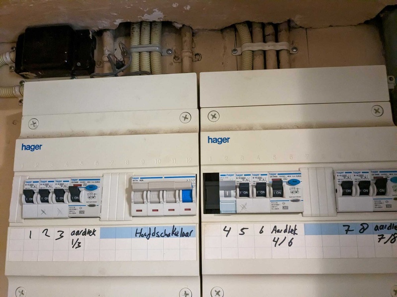

Dank voor alle reacties! Hierbij de gevraagde foto, waarbij de boiler op groep 4 zit. Die schakelaar is later toegevoegd, vandaar dat die er iets anders uitziet dan de rest.
Afbeeldingslocatie: https://tweakers.net/i/LGhIBdFBvI7AK7U4If-zYIda45A=/800x/filters:strip_icc():strip_exif()/f/image/XOrpPQ2penKLpiagjjXVAbkS.jpg?f=fotoalbum_large

Op basis van de foto.
De wasmachine zit die op groep 5 of 6 of op 1 van de andere? Als het 1 van de andere is dan is het logisch dat deze door heeft gedraaid. Wat nieuwe wasmachines verbruiker overigens ook niet meer heel veel stroom (op kook wasje na dan ;) )
Welke verbruikers zitten op groep 5 & 6?
Kruisje op groep 5... heeft dat een reden dat het erop gekrast zit?

Dank voor je reactie! Wasmachine zit niet op 5 of 6. Net toch maar de boiler weer ingeplugd, en geen enkel probleem! Geen sluiting of iets. Wat kan dit dan geweest zijn? Ik begrijp er echt niets van.
