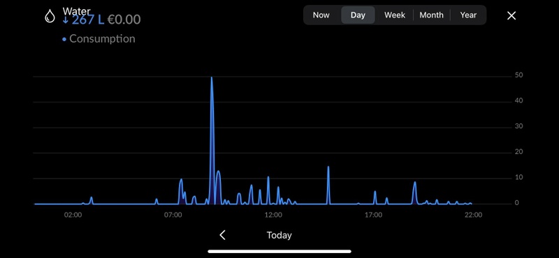

Afbeeldingslocatie: https://tweakers.net/i/6k9XoopvYyMam9Clq0Ye6fygARA=/800x/filters:strip_icc():strip_exif()/f/image/zxXVLaB0UrxmfWiiCdWRjB2p.jpg?f=fotoalbum_large

hmm... zo'n grafiekje zie je dan weer niet zoveel op..
kan je de data er gewoon in text uitkrijgen?
waar je hier "0" ziet zou ook echt 0 moeten staan....
van 10ml per uur krijg je al wel een beetje een vochtige plek in een droge ruimte bijvoorbeeld...

Ja, voor 1€ per maand krijg je de excel data. Maar ik zie al heel veel aan de grafiek. Zie je die kleine piekjes aan het einde?

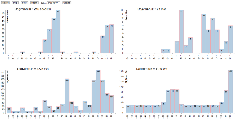

Anderzijds heb ik ook een continu overzicht van het waterverbruik/uur, en dit geeft ook een goede indicatie.Afbeeldingslocatie: https://tweakers.net/i/jGu6J5ZSR6sRv0UOWHGKSrMzi8M=/800x/filters:strip_exif()/f/image/2uMzq2u8GI01YzvMEiSuzO7C.png?f=fotoalbum_large

@Dick99999 Mijn monitoring is inderdaad zelfbouw, basis Rasperri Pi : https://wiki.robotmc.be/index.php/Loggen_pi

De eerste resultaten zien er toch wel veelbelovend uit. Dit is alleen de grafiek, het normale verbruik verstoort de weergave van de piekjes te veel.
De onderliggende gegevens zijn voor het waterdeel bij de Homewizard app helaas nog niet als Excel spreadsheet te downloaden. Dat komt deze maand volgens de helpdesk. Daar zitten hopelijk nog meer 'piekjes' in.
Afbeeldingslocatie: https://tweakers.net/i/6rOHcNrFN49Ic-s6FIuqxFx1tpQ=/800x/filters:strip_icc():strip_exif()/f/image/51kbCEirTkpDafaVe3cg8NEi.jpg?f=fotoalbum_large
