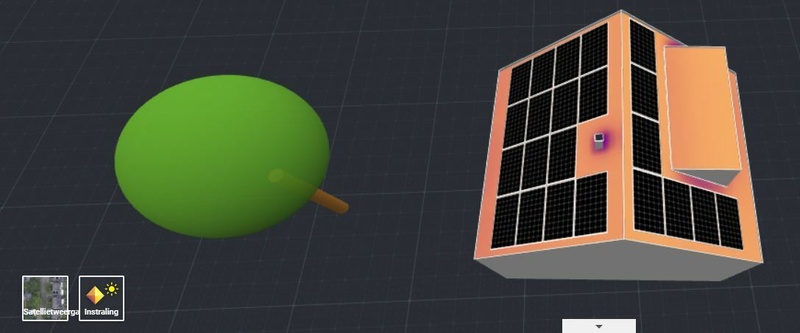

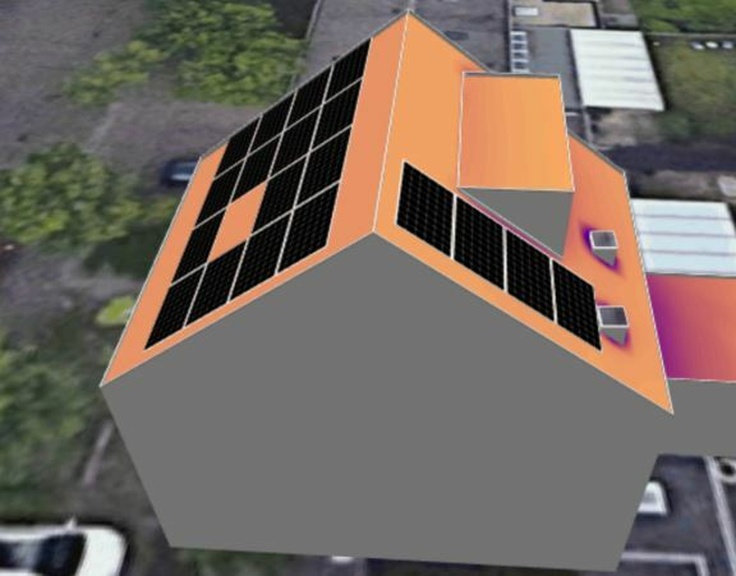

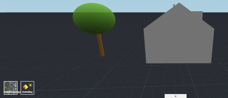

Ik heb in SolarEdge Designer gezet. Onderstaand de situatie.
Het dak is oost-west met de boom dus aan de westkant.

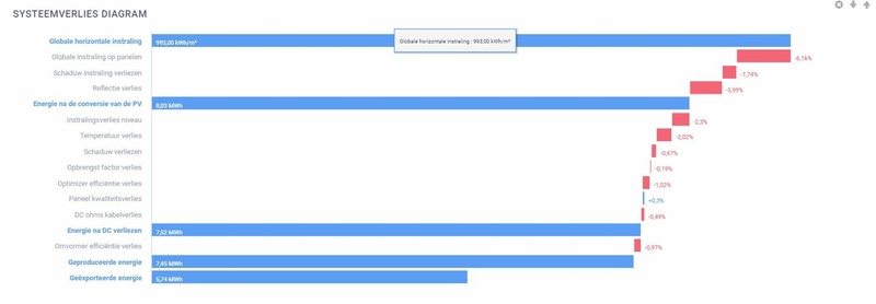

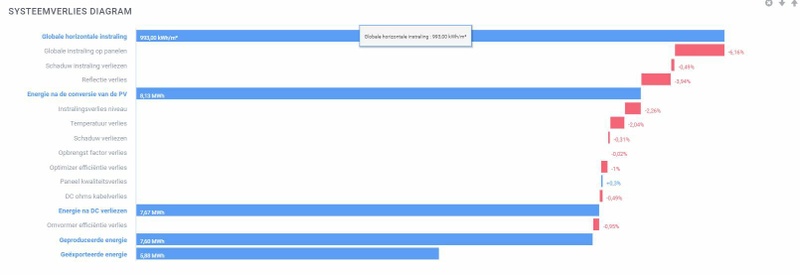

Ook nog de verliesdiagrammen met en zonder boom:
Afbeeldingslocatie: https://tweakers.net/i/plSa15DZJjWCkwn1iDlirruK-2Q=/800x/filters:strip_icc():strip_exif()/f/image/ReLapXF70Va2CEaQmYrkR5Pw.jpg?f=fotoalbum_large
Afbeeldingslocatie: https://tweakers.net/i/6MxDNStH1D7_J-WDoRHOuH_RFb0=/800x/filters:strip_icc():strip_exif()/f/image/PxNKoniTV5dzCpY2U9uzLiyj.jpg?f=fotoalbum_large
Het scheelt ~150kwh maar dat is dan met een solaredge systeem - en dus met optimizers?
  • Ronald
  • Laatst online: 13:13
Je ziet dus dat sunny en solaredge verschil in verlies geven. Nota Bene meer bij de simulatie van solaredge en dat gaat er gegarandeerd beter mee om. Het kost echter snel €1000 meer voor je systeem (Enphase nog meer meer)

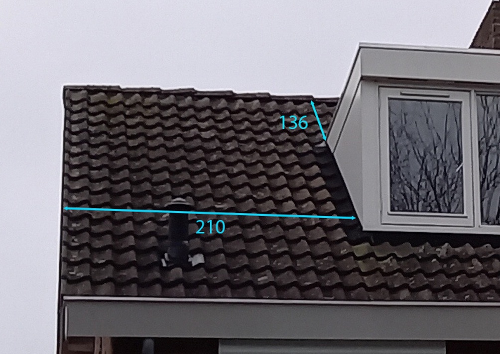

Even mijn andere vraag waar ik ook verschillende adviezen over krijg: wat past er op het dak aan de oostkant?
In de foto de situatie van de dakkapel. De schoorsteen gaat en het afvoerpijpje kan weg. Er is 210cm naast en 136 cm boven vrij. (onder is dezelfde ruimte maar daar draait schaduw op na 12u, en zit nog een afvoer in de weg.)
Bij panelen van ~113x170 passen ze landscape boven en naast de dakkapel, met minimaal 20cm marge tot nok en rand. Dan kan ik er 7 kwijt (4 hoog, 4 breed). Ze liggen dan wel vrij strak bovenop de dakkapel.
Nu zegt een aantal installateurs dat de marge 30cm moet zijn, anderen zeggen 20 en hier en daar zie je panelen praktisch op de rand liggen. Nou lijkt dat me niet verstandig maar wat is dan wel ok? Zijn er regels?
Als het toch te krap is en/of niemand het wil leggen overweeg ik nog smallere panelen te zoeken.
Afbeeldingslocatie: https://tweakers.net/i/SPPtODIJY4C6WVEBcBw_ghjNnc8=/full-fit-in/4920x3264/filters:max_bytes(3145728):no_upscale():strip_icc():fill(white):strip_exif()/f/image/BW1kDRCbygEla0X8Zc8oVqCO.jpg?f=user_large

Ja even goed zoeken, de meest gangbare maten zijn toch 104 x 190 cm, althans bij een 400Wp paneel. REC Twinpeak 5 bijvoorbeeld.
  • RobertV70
  • Registratie: November 2018
  • Laatst online: 09-08 23:39
Marge houden is wel belangrijk, een dakpan is een beetje de standaard.
  • Evanrvb
  • Laatst online: 14-08 15:27
DPeters schreef op woensdag 17 mei 2023 @ 21:39:
Dank voor de info alvast. Ik ben me even aan het verdiepen in de elektra en de simulatietools.
De Jinko 375 wp panelen zijn nog net wat kleiner met nog relatief hoog WP (170 bij 103 ong).
Qua ruimte boven de panelen is er volgens mij geen officiele norm. Ik heb op mijn dak zo'n 5 a 10cm over gehouden, dat paste het mooist en is verder qua wind geen enkel probleem.
Laatst zijn er in de buurt op eenzelfde huis door een officieel pvbedrijf panelen geplaatst en die hebben ze gewoon boven of strak met de nok gelegd, dat is wel erg gortig.
Conclusie: 20 cm is nog meer dan voldoende.
