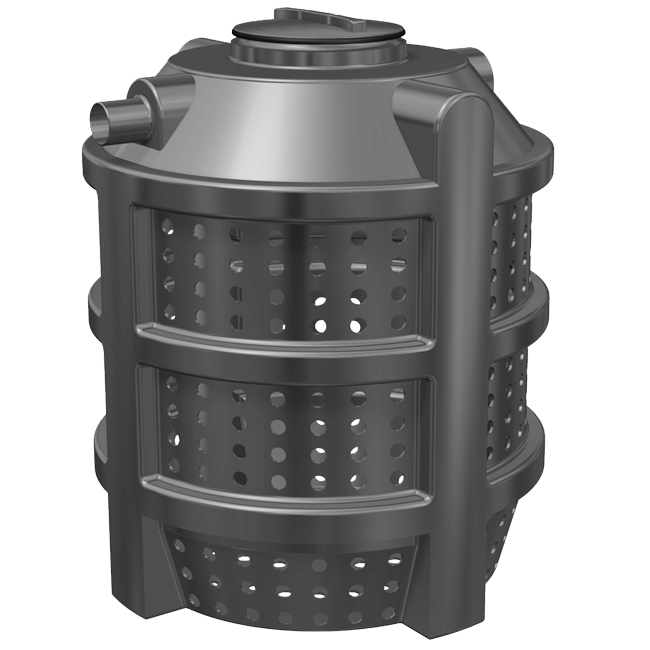

Dan wordt het inderdaad laten lopen in de ondergrond. Bij ons in België wordt de overloop van de regenput verplicht aangesloten op een infiltratieput. Dat is een regenton met gaten. Die geeft het water geleidelijk af aan de ondergrond. Heb je ook in alle maten, gewichten en samenstelling. Gewoon wat willekeurige voorbeelden van Google geplukt.
Afbeeldingslocatie: https://tweakers.net/i/oRmI4VHMrWdlukXy4_xpjp1mlbU=/800x/filters:strip_icc():strip_exif()/f/image/tdwHDOdQpdCAgu5VlKudpvFZ.jpg?f=fotoalbum_large
Afbeeldingslocatie: https://tweakers.net/i/e4Yktp9uPYirvNAYaIx4CXJ1glc=/full-fit-in/4000x4000/filters:no_upscale():fill(white):strip_exif()/f/image/bAI2lXnktYnIbsu5me3m7Szf.png?f=user_large
Afbeeldingslocatie: https://tweakers.net/i/FpjsZTJgt3hVd_Qrb7zayweNLms=/full-fit-in/4000x4000/filters:no_upscale():strip_exif()/f/image/FNDlqP86RVXzNnUHKqOzcgE8.png?f=user_large
