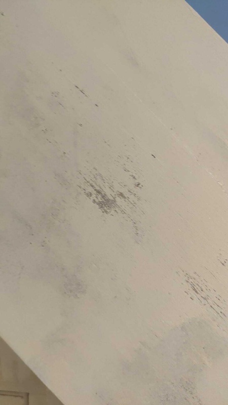

Goedenavond
Eerder een topic geopend over dezelfde trap. Nu weer ellende.
Ik probeerde hem dus dekkend te schilderen, beginnend met Wijzonol Hectprimer (watergedragen). Daarvoor uiteraard goed geschuurd met korrel 120 op een Rupes schuurmachine en ontvet.
Nu trekt de lak dus achter de roller aan weer los in stukjes. Kortom, de boel hecht niet. :(
Het liefst lak ik hem met watergedragen. Dan blijft de kleur langer goed.
Is de lak geolied?
Wat moet ik gebruiken om wel te kunnen hechten?

Vooropgesteld, ik ben geen schilder maar het lijkt mij dat je netjes alles hebt voorbereid en dit gewoon zou moeten hechten.
Wat voor materiaal is het waar je op schildert? Het is op een foto lastig te zien maar het lijkt wel fineer of hout met een olie bewerkt.

BennieWolters schreef op maandag 8 mei 2023 @ 20:25:
Alleen geschreven in deze volgorde of ook gedaan? Eerst ontvetten en daarna schuren. Doe je het andersom dan schuur je de vettigheid en dergelijke in het hout en kun je slechte hechting krijgen.

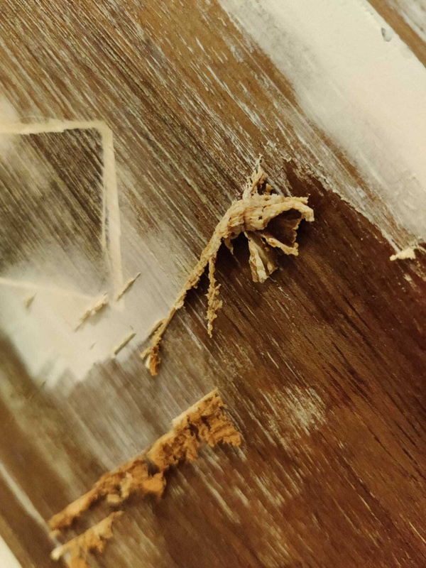

Moeilijk te zeggen wat er precies op zit. Ik heb er net nog afbijt op gesmeerd om te kijken of er nog iets af gaat.
Er is nog wel iets af te schrapen, maar echt veel is het ook weer niet.

weet je toevallig of er voorheen lak op de trap zat of dat deze misschien in de olie/wax is gezet. mocht dit zo zijn dan ga je hier voorlopig geen goed dekkende lakverf op kunnen krijgen omdat het dan niet hecht.

Heb je eerst ontvet en dan geschuurd, anders heb je mogelijk het vet de trap in geschuurd.

trek je de verf los of ook de primer?
Als ook de primer niet hecht dan zit er echt nog troep op de trap.
afbij, afbranden etc proberen en misschien ander merk primer proberen.

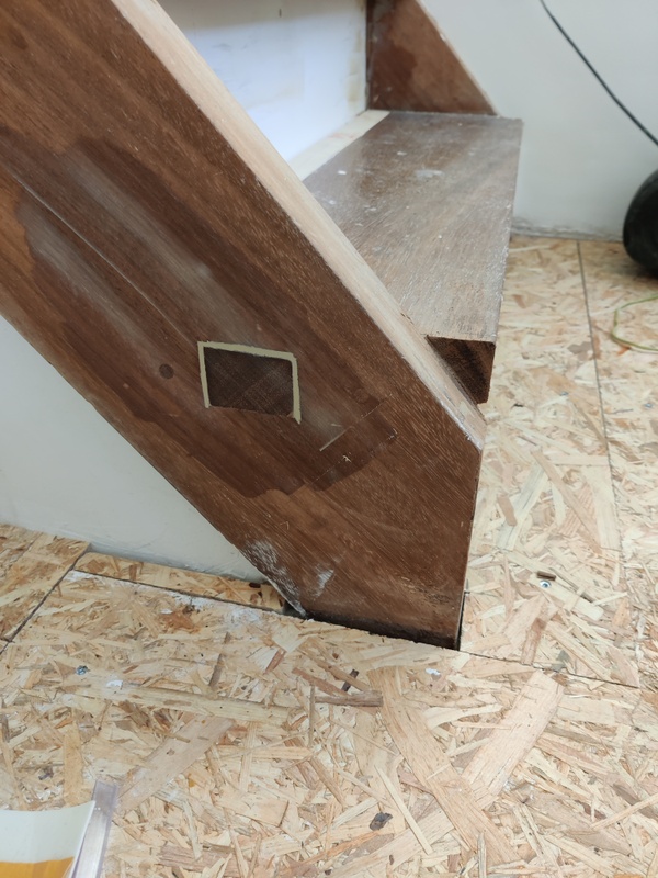

  • sOid
@BennieWolters Reageer ook even op de verschillende vragen over de volgorde van ontvetten en schuren ;) Dikke kans dat daar namelijk het probleem zit. Daarnaast: waarmee heb je ontvet? Universol is fijn spul.
Sidenote: ik raad je aan om wat meer schroeven in je vloerplaten te draaien. Dit gaat zeker weten kraken na een tijdje.

  • ChojinZ
  • Laatst online: 05-08 13:12
BennieWolters schreef op maandag 8 mei 2023 @ 21:12:
Volgens mij heb je niet goed geschuurd. Je hebt het over nog een laagje en ik zie op de foto een ander kleur hout als je de laag hebt verwijderd.
Ik zou een klein stuk pakken, daar dat laagje vanaf halen en kijken of de verf wel pakt. Blijft het daar wel zitten, dan is dat extra laagje de boosdoener.
Er zit blanke lak op de trap. Als je het goed wilt doen zal je de hele trap kaal moeten krabben/schuren. Zelf vond ik het krabben met een verffohn het makkelijkst gaan.

Als de verf al niet hecht bij het schilderen dan is de ondergrond vuil, stoffig of vet. Of alle drie.
Daar helpt ook hele dure verf niet tegen.
  • Saint2Saint
  • Laatst online: 00:01
wat @JukeboxBill zegt. Probeer je trap zo kaal mogelijk te maken. Aan de foto te zien haal je er met krabben nog behoorlijk wat rommel vanaf. Afbranden, afbijten of een lakfrees zou ik gebruiken om de trap voor te bereiden. Daarna ontvetten, schuren grof, ontvetten en schuren fijn. En het lijkt erop dat je op een terpentine gedragen lak een water gedragen aanbrengt. Dan moet je echt goed schuren om dat probleemloos te laten hechten.

  • BennieWolters
  • Laatst online: 15-08 11:36
Bedankt allemaal voor de hulp tot dusver.
Ik heb de trap nu goed behandeld met afbijt, dit er af gekrabt en daarna wederom ontvet met st. Marc. Daarna nogmaals geschuurd met de schuurmachine, korrel 120 en wederom ontvet.
Heb er nu net nog Sigma su2 primer op gedaan. Tot dusver lijkt het goed.
Uiteraard had ik voor het schuren ook ontvet voor de wijzonol hechtprimer.

sOid schreef op woensdag 10 mei 2023 @ 10:23:
Scherp gezien van de schroeven. Ik heb ze vastgekit op de bestaande vloer met High Tack.
