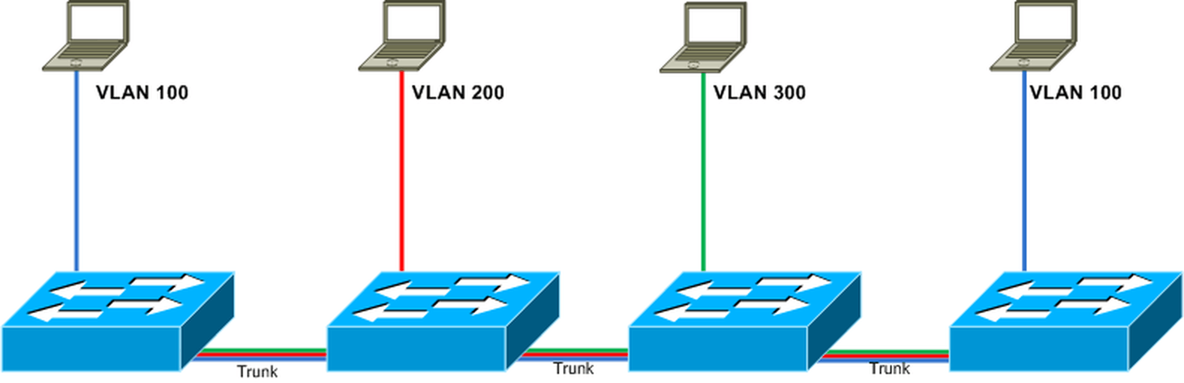

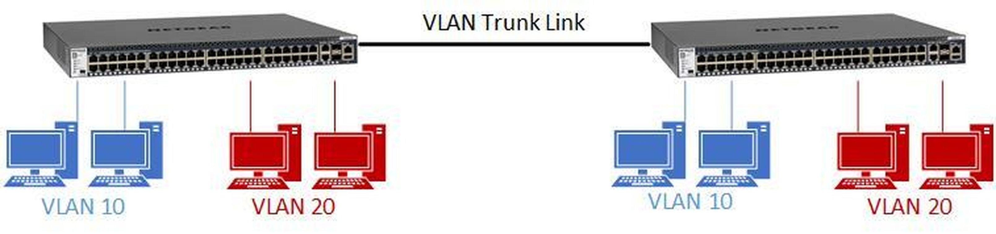

Visueel ziet het er zo uit:
Bovenste is standaard ethernet, onderste met dat TAG erin.
Afbeeldingslocatie: https://tweakers.net/i/Voyj69hccSbGsRh5uy29dd-7sYY=/800x/filters:strip_exif()/f/image/PSm9TCs4J4Ijt3yxgIGjPujX.png?f=fotoalbum_large
De trunk verzamelt al het verkeer (postsorteercentrum) en hangt er een code aan (barcode op je pakketje).
trunkpoorten op andere switches weten dan waar de geadresseerde mag zitten, en die poorten kunnen dan het juiste pakketje ophalen.
Afbeeldingslocatie: https://tweakers.net/i/KJq6finS_kRVZV4AJOXtUS0zF4E=/full-fit-in/4000x4000/filters:no_upscale():fill(white):strip_exif()/f/image/xzHzVVbwcOlzCipApxYktR6W.png?f=user_large
