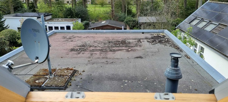

We wonen nu een dik jaar in dit huis en waren van plan om eerst uit te bouwen en dan ook panelen te leggen, omdat de uitbouw even op zich laat wachten en we wel met de panelen willen beginnen heb ik een aantal installateurs over de vloer gehad voor een offerte.
Probleem is dat ik drie installateurs heb uitgenodigd die aangaven niet veel heil te zien in onze situatie, omdat het dak op het huis vrij klein is en er beperkt panelen op kunnen en het tuinhuis dak wel geschikt is/lijkt maar ze niet op bitumen willen leggen, ook vinden ze de afstand tuinhuis naar huis groot. Daarom geen offerte of pas een over 3+ maanden.
Daarom heb ik het plan opgevat om het zelf te doen, wel met hulp/check van een installateur die ook de meterkast vervangt en de installatie kan controleren. Ik ben van plan om eerst panelen op het dak te leggen en in de tweede fase ook op het tuinhuis. Hulpvraag gaat over het platte dak.
Foto's

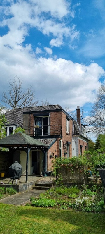

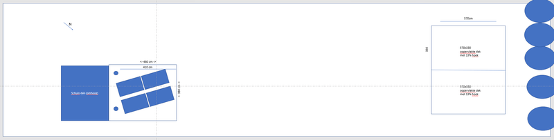

Beschikbare (dak)ruimte
Ik heb twee daken die m.i. geschikt moeten zijn, een plat dak boven de slaapkamer waar 4 panelen op zouden moeten kunnen. En het dak van het tuinhuis (bitumen), dit is een puntdak met twee vlakken van 570x330 in een hoek van 13%. Ik ging ervan uit dat alleen de w/nw kant geschikt zou zijn, sommige installateurs gaven aan dat beide kanten voldoende rendement zouden geven.
Het gaat me nu eerst om het platte dak, waarbij de installatie wel geschikt moet zijn om dit uit te breiden met de panelen op het tuinhuis.Tuinhuis heeft nog een lichtbak op het dak, deze wil ik vervangen om ruimte te maken voor panelen.
Schaduw
Plat dak heeft schaduw van het huis, daarnaast 2x afvoer. Tuinhuis heeft schaduw van bomen op n-n-w kant.

1 fase, de meterkast zal worden vervangen en geschikt worden voor 3 fase, ik ben van plan om met de 4 panelen deze nog op 1 fase te houden en later uit te breiden. De uitdaging zit hem ook in de converter, ik heb zeer beperkt plek hiervoor in ons huis op het moment. Vandaar ook micro converters in the offerte.

Zelf, met hulp van installateur die ook de meterkast zal vervangen. Ik heb een aantal offertes opgevraagd. Installateurs hebben schijnbaar geen 'zin' om panelen op een bitumen dak te leggen ivm met mogelijk risico op lekken en de afstand tuinhuis naar het huis. 4 panelen vinden ze relatief te klein. Hierdoor of een nee of erg lange wachttijd (3+ maanden).
Ik ben redelijk technisch en denk dat ik dit zelf kan, met zoals gezegd hulp van de installateur die ook de meterkast vervangt voor extra technische check. Momenteel staat er een schotel op het dak met aansluiting naar de meterkast, die gaat eraf om de panelen aan te sluiten.

Eur 2600. Op basis van Denim 450 WP all Black Half cut panelen met IQ7A Micro-omvormers met montage voor 2x2 panelen landscape volgens ligplan op de bovenstaande afbeeldingen.
Prijs per WP: Eur 1,44.

Voor mijn gevoel kun je met een O-W opstelling zeker 6 panelen kwijt.
Eerst legplan bedenken, dan omvormer oplossing erbij. Enphase voor uitbreidbaarheid is onzin. Meerdere traditionele omvormers kan gewoon.
Voor 4 panelen heeft Enphase een gruwelijke kosten overhead. 4 panelen met APSystems kan voor ~500.

Dit legplan is op basis van de offerte die ik heb ontvangen, op basis van de richtlijnen voor afstand op het platte dak en wind konden ze niet meer panelen kwijt begreep ik.Ook de opstelling, we hebben best wat schaduw van het dak en bomen voor ons huis aan de oost/zuid-oost kant.
Goed om beide zaken nogmaals te checken om te kijken hoe dit uitkomt.
  • Ronald
  • Laatst online: 13:13
Plaatjes... woorden...
https://designer.solaredg...71c5089bc31f?units=METRIC
Zie tabs voor deelsimulaties (met opmerking 1: ik propageer niet per definitie solaredge. 2: het plat dak deelsysteem simuleert met wat veel verliezen door het te kleine systeem voor solaredge)
