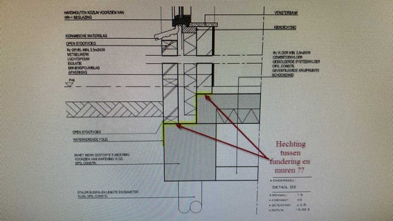

We zijn bezig met een uitbouw, en ik heb mijn twijfel over de aansluiting van de broodjesvloer op de fundering.
Er is nu langs de volledige rand van de broodjesvloer beton gestort boven de funderingsbalk, waar de liggers ook direct op liggen, wat de bovenkant van de vloer verbindt met de fundering via een betonrand van een cm of 15 dik over de hele gevelbreedte.
Aan de andere kant van de fundering rust (ook direct) een betonplaat als ondersteuning voor een overkapping (en buitenblad) Dit staat dus bloot aan de buitenlucht. Tussen de vloer en betonplaat buiten zit wel wat isolatie, maar volgens mij gaat de warmte door de funderingsbalk keihard naar buiten.
Afbeeldingslocatie: https://tweakers.net/i/iq4ogwIti5c5kEtAUbatYSGR7Ns=/x800/filters:strip_icc():strip_exif()/f/image/MCeezaUa9jIJoPgOpSNnoCUc.jpg?f=fotoalbum_large
Links is ‘buiten’ rechts is binnen. Degene die e.e.a getekend heeft stelt dat het normaal is. De aannemer beaamt dat en zegt het altijd zo te doen, omdat het constructief nodig is.
Eerstgenoemde vergelijkt het met onderstaande ‘standaarddetaillering’:
Afbeeldingslocatie: https://tweakers.net/i/6DN6hLV5B349Te4WrqekQQuTv5M=/800x/filters:strip_icc():strip_exif()/f/image/TKc7vPbChdEnXEfIXJfGFD7A.jpg?f=fotoalbum_large
Ik heb al gevonden dat er zeker betere oplossingen zijn (laagje glasfoam tussen funderingsbalk en vloer bijvoorbeeld), maar perfectie is zeker niet het doel (er zullen in de rest van het huis wel meer koudebruggen zitten, o.a bij de huidige gevel die vergelijkbaar lijkt te zijn opgebouwd). De vraag is vooral of dit echt verkeerd is naar hedendaagse maatstaven.

Glasfoam is inderdaad een oplossing, of de volledige funderingsbalk in pakken. Daar heb je kant en klare bekistingen voor.
In mijn ogen is dit detail, niet meer conform de huidige maatstaven, eerder die van 25 jaar geleden.

De fundering is (gelukkig) aan de onderkant en zijkanten ingepakt, behalve waar de heipalen zitten. Het gaat echt om de aansluiting tussen vloer binnen en buiten.
25 jaar geleden is niet ideaal maar misschien nog te overzien. Zolang het geen 40 is (zoals de rest van het huis) is het waarschijnlijk de moeite niet waard om alles weer weg te halen en opnieuw te beginnen.

Dit is inderdaad een koudebrug, maar wel eentje die ontzettend vaak voorkomt in bestaande woningen.
Steunen de betonnen liggers direct op je funderingsbalk of staan deze op een stukje metselwerk waarbij de spouw nog wat verder doorloopt naar onderen?
  • Somethingsin
  • Laatst online: 06-08 21:04
Somethingsin
Disaster in a Bottle
direct op de funderingsbalk. Hij lijkt ook in de originele fundering zo gemaakt te zijn, in elk geval aan de kop van de liggers. Alleen het contactoppervlak lijkt in de originele vloer wel kleiner, maar het zal niet een wereld van verschil maken qua isolatie op de hele vloer genomen, gok ik.
