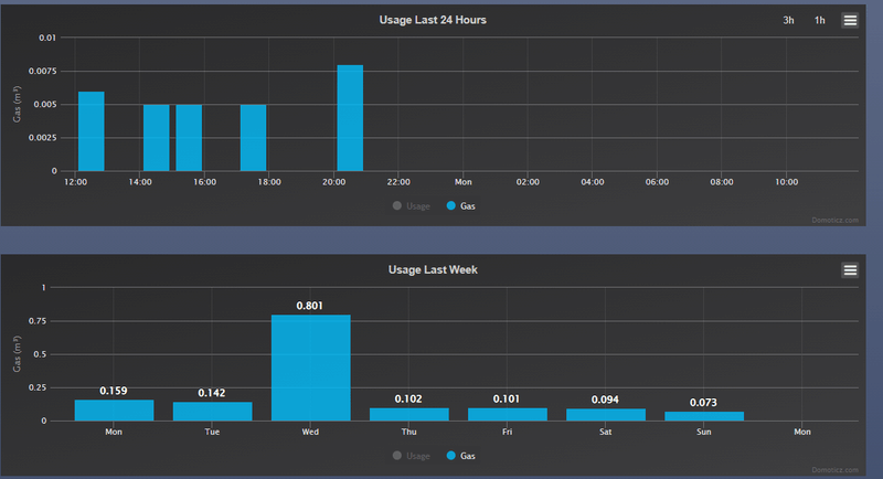

Wij hebben sinds kort 2 rare dingen ontdekt met onze Rehema Tzerra, binnenkort komt de monteur, maar misschien dat anderen dit ook ervaren of herkennen ?
Sinds dat het stoken gestopt dit winter seizoen, hebben we gemerkt dat de CV keten een geluid produceert wat elke 80-90 minuten terugkomt voor 30 seconden, hierbij gaan de CV leidingen herrie maken alsof er lucht in de leidingen zit , alles is reeds ontlucht , maar het geluid is het sterkst bij de CV ketel zelf (hier komt de monteur voor). Dit lijkt me de circulatiepomp die af en toe rondpompt.
Toevallig zaten we naar ons gas overzicht te kijken van onze slimme meter (gemeten met domoticz). Hierin viel op dat er ook gas gebruikt werd in dezelfde intervallen (helaas is de gasmeter niet precies). Maar zonder de thermostaat aan te hebben (of express laag) zie je toch een verbruik van 0.1 m3 gas per dag. Iets wat er eerder niet was, bv vorig jaar.
Dit jaar hebben we een nieuw account gekregen vanwege de migratie van etwist. Hier had ik gevonden dat er blijkbaar standard comform voor warm water wordt aangezet overdag tussen 08:00 - 22:00. Dit heb ik reeds uitgezet zonder resultaat.
inmiddels heb ik de CV van de stroom gehaald en de gaskraan dicht, nu is het verbruik idd gestopt.
Iemand enig idee of dit gerelateerd is of hetzelfde gedrag ziet bij een Tzerra met etwist.
Afbeeldingslocatie: https://tweakers.net/i/6TJF0yRsz8XmeBN7W_8kHSF0I1Y=/800x/filters:strip_exif()/f/image/eO74OcWRM9ag4iVRAAZqelYb.png?f=fotoalbum_large
Afbeelding hierboven laat het gedrag zien, warm water wordt alleen gebruikt voor de douche. Woensdag dus in de grafiek. Verder zijn we Donderdag tot zondag buitenhuis geweest. laatste melding 20:00 van gisteren is nog even koken. De CV keter is om 17:00 uitgezet.
