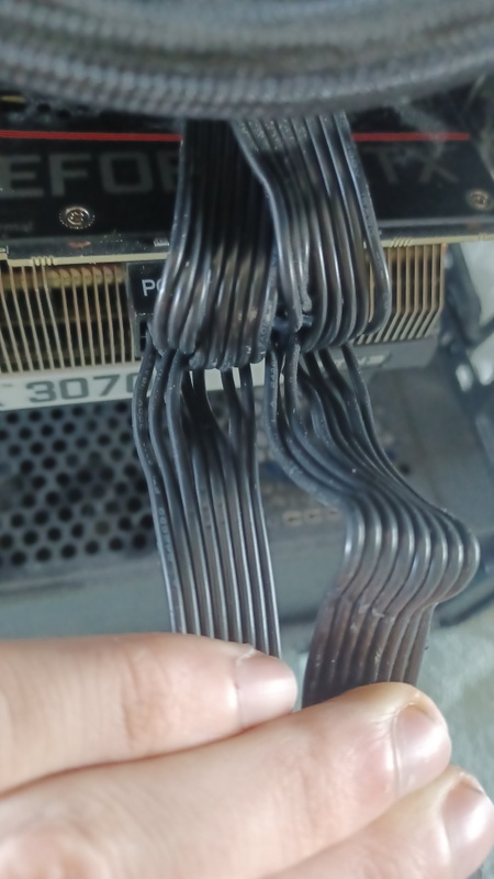

Ik heb 2 rood knipperende leds boven mijn pcie kabels op mijn EVGA 3070ti FTW3 nou knipperen ze niet te gelijk en om een aantal secondes. Wat kan hier de oorzaak van zijn ? Als ik filmpjes bekijk op YouTube over knipperende leds is het vaak dat de psu niet goed is maar de leds zijn niet static of knipperen ook niet te gelijk! Ik ben een beetje radeloos!
R5 5600x cpu
B550 moederbord
750w evga br power supply ( niet modular )
Windows 11
Ik heb de pcie kabels er uit en er opnieuw in gedaan. Gecheckt of alles up2date is.. ik heb geen firmware update via de evga precision x1 software.
EDIT: Ik heb ook het stroom uitgezet alles ontkoppeld en de power knop 30 seconden ingedrukt gehouden zodat al het stroom weg is en alles opnieuw aangesloten dit heeft ook niet geholpen.

kun je een filmpje maken en online zetten?

- PCIE kabels niet goed in GPU gedrukt. Heb je wat foto's hiervan? Of een filmpje?
- Sluit je de kaart wel aan met 2 losse PCIE kabels? Dus niet van 1 kabel beide 8-pins connectoren gebruiken, gebruik 2 losse kabels. Dat geeft de meest stabiele en veilige stroomtoevoer (Dat zal er wel minder mooi uitzien omdat er dan waarschijnlijk 2 losse connectoren hangen).
- Probeer een ander PCIE slot op je moederbord (kleine kans dat het hier aan ligt.. volgens mij brandt er dan een ander lampje).
- Voeding defect
- GPU defect
Werkt de videokaart wel trouwens ondanks de lampjes? :+

De videokaart werkt wel ja! Ik gebruik 2 pcie kabels inderdaad.
- Sluit je de kaart wel aan met 2 losse PCIE kabels? Dus niet van 1 kabel beide 8-pins gebruiken, gebruik 2 losse kabels.
- Voeding defect
- GPU defect
Afbeeldingslocatie: https://tweakers.net/i/cnt3xT6nAo4X75g9l4WAtVvvByU=/x800/filters:strip_icc():strip_exif()/f/image/Km2VHCmQaD3U5RDWLiTRRGBD.jpg?f=fotoalbum_large

de ledjes zijn er volgens mij om te detecteren of stroombekabeling goed is aangesloten.
als de kaart wel goed werkt en geen uitval tijdens intensieve load, dan lijkt het mij eerder dat de sensoren die de bekabeling connectie meten overgevoelig of stuk zijn of niet helemaal geschikt voor het type/merk kabel.

Dit zou ook kunnen ik heb geen crashes op benchmark of stress test
