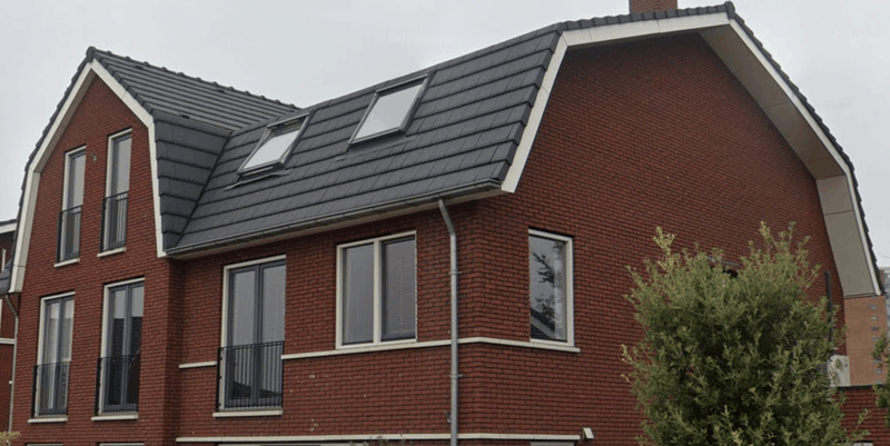

Huidig dak:
Afbeeldingslocatie: https://tweakers.net/i/qB_IQ39rXuyHcbOugfutyu1TSIk=/x800/filters:strip_exif()/f/image/qH0vhI8CB91dnZfa1VAtBcQn.png?f=fotoalbum_large
Afbeeldingslocatie: https://tweakers.net/i/l3VKAhkTjYldixEMGu1k9LV73Dk=/800x/filters:strip_exif()/f/image/VVSYxWjjx0Hex1gIpeX2s0PD.png?f=fotoalbum_large
- Als ik Google Maps gebruik en de afstand meet, wat ook ongeveer klopt met mijn eigen meting, is het dak zo'n 7 meter breed.
- Voortuin is ZO

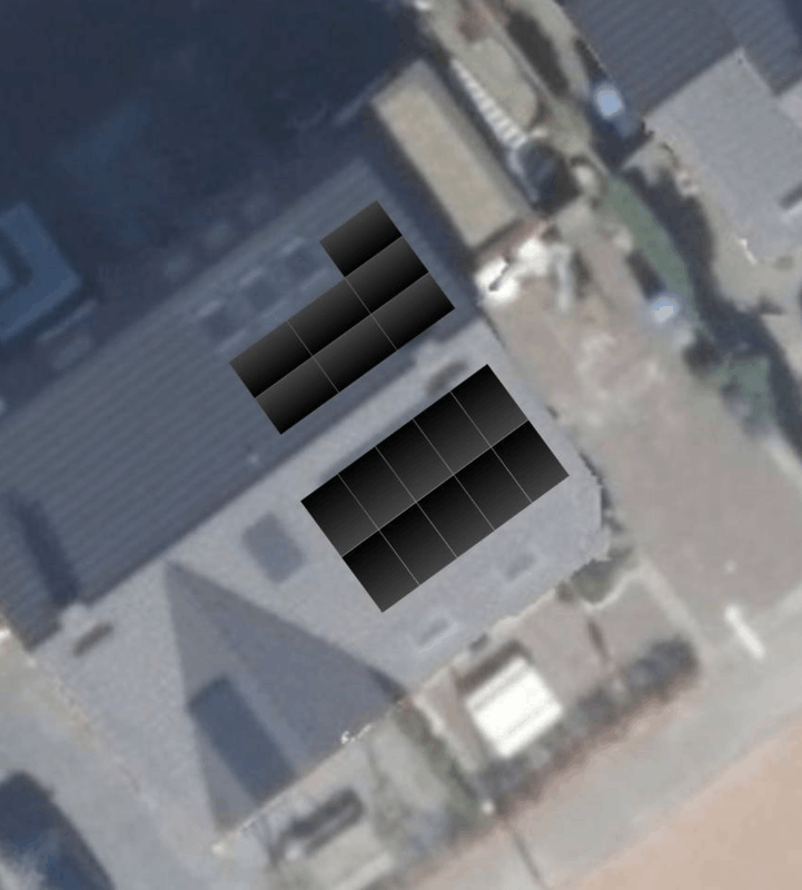

Geoffereerd:
Afbeeldingslocatie: https://tweakers.net/i/zD0jDEN7-VA_zKOIvsq5AGnejXE=/x800/filters:strip_exif()/f/image/M0y4kkFMuAakpMjUaytqE4Rb.png?f=fotoalbum_large
Beschikbare (dak)ruimte

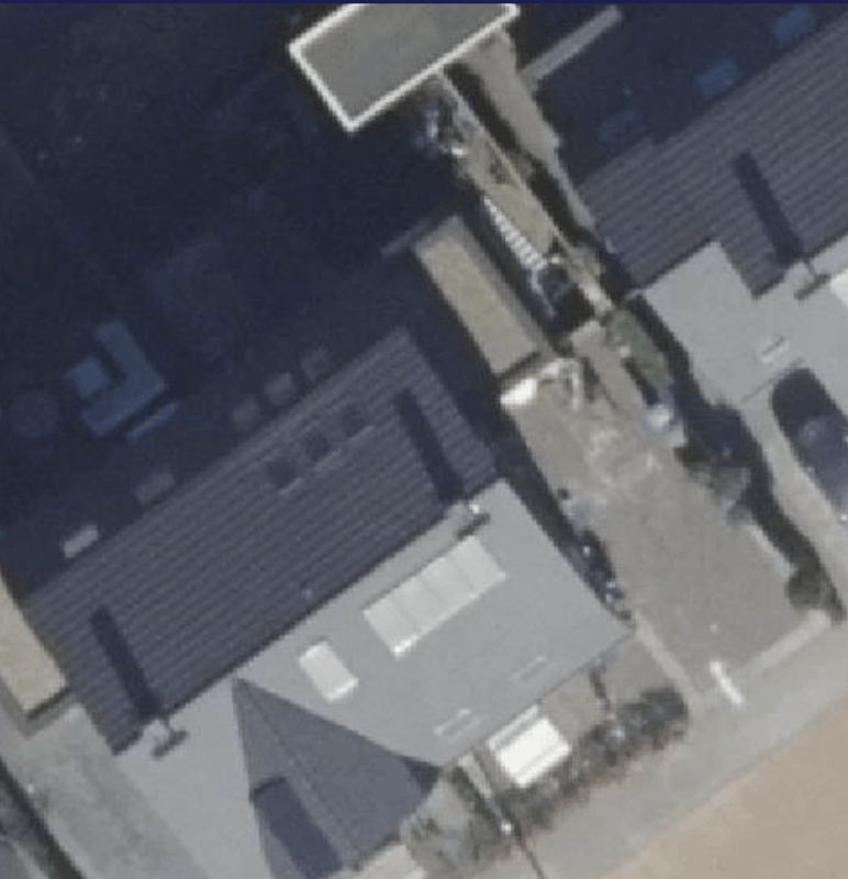

Drie deuren verderop heeft de koper direct vanuit de bouw niet de standaard vier laten leggen, maar 12:
Afbeeldingslocatie: https://tweakers.net/i/0hdORqsv9ydmtNPnGZBIe4sZseA=/232x232/filters:strip_exif()/f/image/sJTO9KK8tcOC5imSVD7RbNiT.png?f=fotoalbum_tile
Nog een aantal deuren verderop, geen foto ivm de luchtfoto nog niet bijgewerkt is, hebben die buren 14 panelen op de voorkant laten plaatsen, maar die zijn zo strak tegen de grens van het dak gelegd, wat ik begrepen heb dat fabrikanten van beugels geen garantie geven? Ik moet even weer de informatie opvragen welke panelen dit zijn, want ik heb helaas het whatsapp gesprek verwijderd.

Wellicht ben ik er teveel mee bezig, maar gevoelsmatig wil ik het dak optimaal benutten. De panelen zijn relatief groot volgens mij, dus ik snap dat ze op 10 uitkomen aan de voorzijde, maar is dat ook slim... Hoe gaan jullie dit het beste na, zonder daadwerkelijk op het dak uit te meten?
