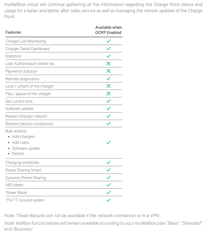

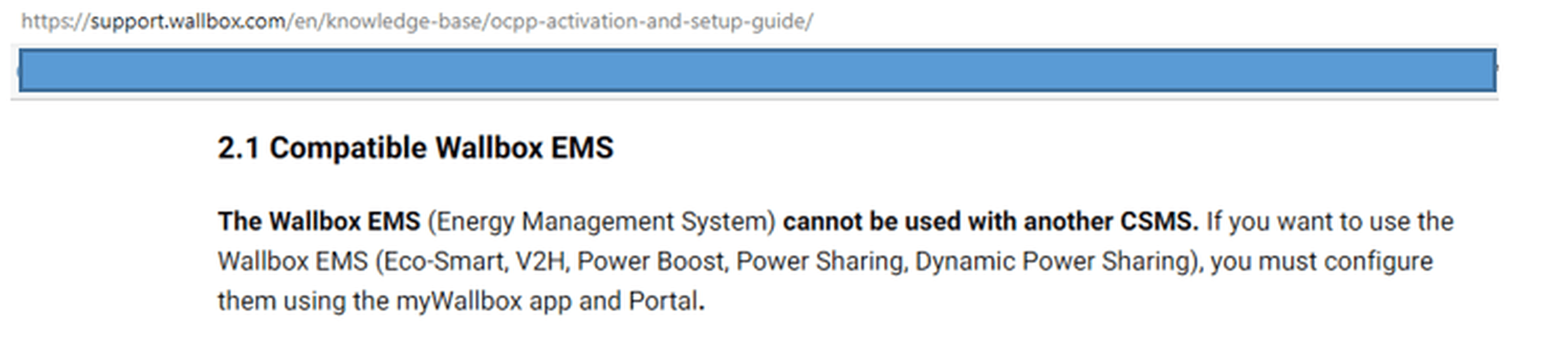

Ik zit met zelfde vraagstuk... analoge teller dus ook die Carlo Gavazzi EM340 laten installeren door plaatser om aan load balancing te kunnen doen, overschot PV te kunnen gebruiken etc
Ik lees heel verwarrende info in de docu van Wallbox...
Afbeeldingslocatie: https://tweakers.net/i/7-6BGIm7D5gGMAR3T5DGeo6tt6g=/full-fit-in/4000x4000/filters:no_upscale():fill(white):strip_exif()/f/image/8SxPL7jf6TrNxDd3uZ55GWM8.png?f=user_large
Tegenover dit op andere URL:
Afbeeldingslocatie: https://tweakers.net/i/YvUmj_hOvMCLCU1e4VwD400aUq8=/full-fit-in/4000x4000/filters:no_upscale():fill(white):strip_exif()/f/image/fSFgkYsOsrwjBrvRRn5WfOvu.png?f=user_large

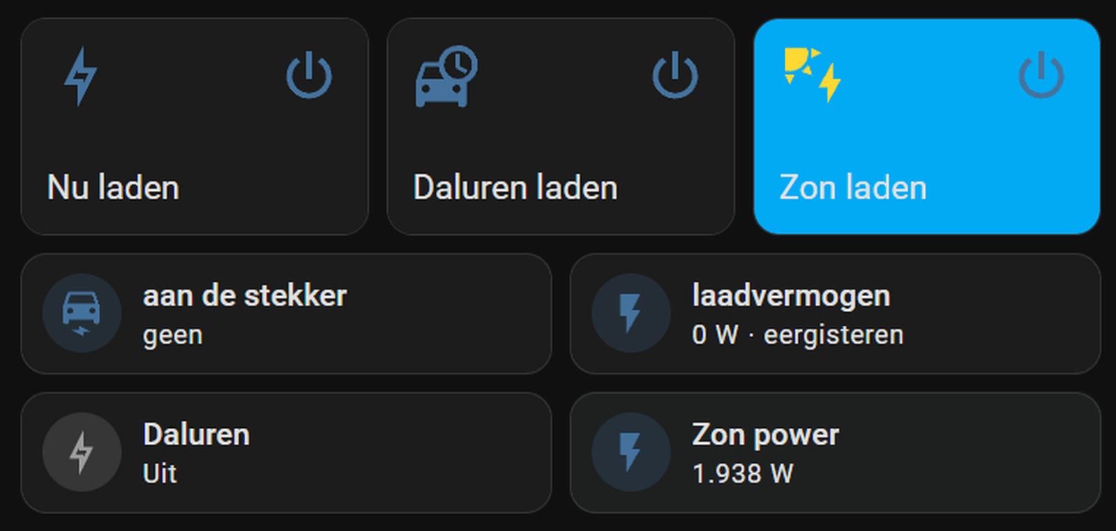

Ik stuur mijn Wallbox Pulsarplus met Home Assistant aan, zodat het overschot aan PV-vermogen zo goed mogelijk wordt gebruikt voor het laden:
Afbeeldingslocatie: https://tweakers.net/i/_b-YjZFBgw3lT3KVNmP2goeDb9U=/800x/filters:strip_exif()/f/image/dz7eUORVNpApSBUBLk7Q4fzu.png?f=fotoalbum_large
- rood is het totaal PV vermogen
- groen is het Wallbox laadvermogen (volgt nagenoeg het PV vermogen, let niet op de curve link, die is in werkelijkheid 0, start laden is iets na 8:00u )
- paars is de P1 meter (schommelt ongeveer rond de 0)
Op de wallbox heb ik alle schema's uitgezet, zodat het laden helemaal vanuit HA wordt aangestuurd:
Afbeeldingslocatie: https://tweakers.net/i/2PHiiSeuwQ_IyjcWI7st_3QVpDQ=/full-fit-in/4000x4000/filters:no_upscale():fill(white):strip_exif()/f/image/VGV5EpNMyTCBA8PR78YH9fGs.png?f=user_large
- Nu laden: direct laden als EV wordt ingeplugd, of als knop wordt aangezet met EV ingeplugd
- Daluren laden: pas laden als daluren ingaan (mocht je dat nog hebben, scheelt een paar cent :))
- Zon laden: Wallbox inschakelen als er voldoende overschot is en weer uitschakelen als er te weinig wordt geladen met PV-vermogen
Ik heb een aantal sensors en automatiseringen aangemaakt:
Afbeeldingslocatie: https://tweakers.net/i/GgrSf8D3cVM8yfVXOnYuWkm9oS0=/x800/filters:strip_exif()/f/image/MzcdJBBgMJVOjLtYU8osVuH5.png?f=fotoalbum_large
De belangrijkste sensors:
- P1 overschot gemiddelde 5minuten: een middeling van de P1-waarde, om te voorkomen dat korte fluctuaties (wij hebben bijvoorbeeld een Qooker, die piekt behoorlijk, maar heel kort) het schakelen beinvloeden
- Wallbox % zonnestroom: berekent met welk percentage de Wallbox laadt (of zou gaan laden) op zonnestroom
- Wallbox aantal fases: wij hebben een eUp (laadt met 2-fase) en een e-Tron (laadt met 2 of 3 fases), nodig om het juiste Amperage te bereken (immers W = Fases * Amperage * 230)
- EV max amperage INT: sensor waarmee de Wallbox wordt geschakeld middels automatiseringen (wordt bepaald uit de EV max amperage, floating)
De belangrijkste automatiseringen:
- Wallbox aanpassen: als EV max amperage INT wijzigt voor een bepaald tijd, dan de Wallbox laadstroom aanpassen
- Wallbox zonnestroom > 2000W: als het P1 overschot gemidddelde voor bepaalde tijd (bijv. 5min) > 2000W is dan de Wallbox aanzetten (of eigenlijk als P1 < -2000, waarde is bij overschot negatief )
- Wallbox zonnestroom < 50%: als het percentage gebruikte zonnestroom bij het laden voor bepaalde tijd lager is dan 50%, dan de Wallbox uitzetten
Dat werkt nu heel aardig moet ik zeggen, ik ben geen programmeur dus het was best even puzzelen. Als iemand interesse heeft kan ik eens kijken hoe ik eenvoudig wat meer info kan delen (tips hoe dat het eenvoudigst gaat?). Graag hoor ik wat je precies nodig hebt.
