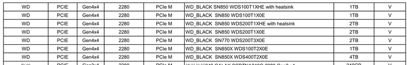

Waarom denk je dat, omdat het slot PCIe 2.0 3.0 is en je ssd PCIe 4.0? Dat maakt niet, is gewoon onderling compatibel (hoewel je wel iets snelheid inlevert). Je ssd (de 2tb iig) staat zelfs op de officiële support list:
Afbeeldingslocatie: https://tweakers.net/i/mrazK0e4cMW7oM1_KA_Q7lOVeVQ=/800x/filters:strip_exif()/f/image/EVAHsidRt0qvOCHEfeLZneE4.png?f=fotoalbum_large

En natuurlijk, zoals eerder al door @Nielson aangegeven staat de SSD zelfs op de QVL van dit moederbord dus die SSD moet het gewoon doen.
Dus @smeets2214, waarom denk je dat 'ie niet compatibel is?
