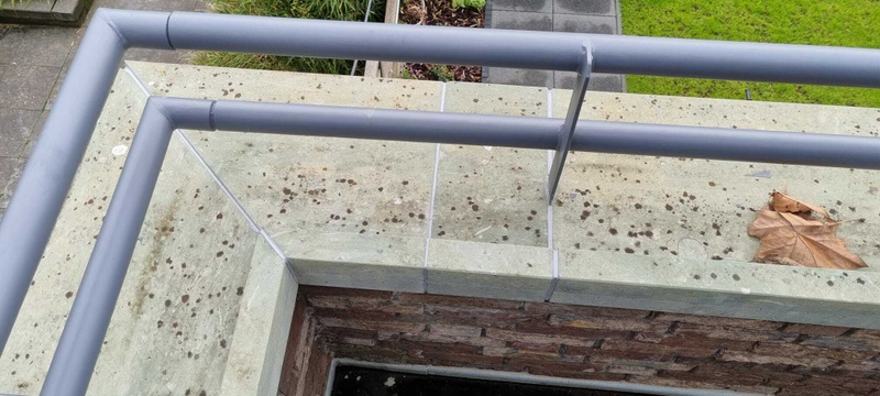

Ik heb als resultaat gezocht: Waar zou water naar binnen kunnen lopen in de muur. Ik dacht de oorzaak te hebben, de kit tussen de betonblokken van de balkonrailing was niet goed, en zelfs open op sommige plekken.
Resultaat: Wel weer mooie kit, maar de muur is nog steeds nat...

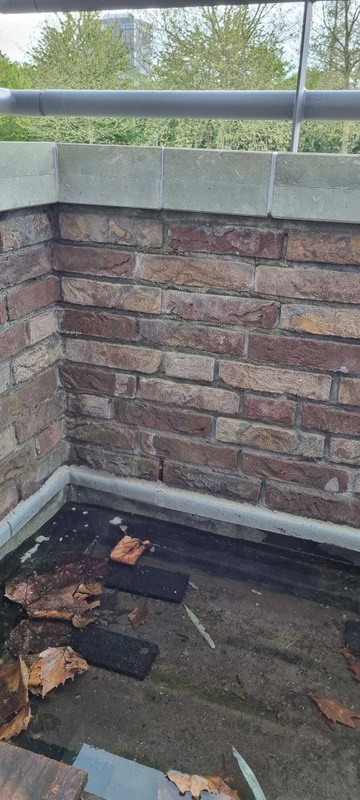

Op de onderstaande foto's staat nu water op het balkon, ik heb bewust de afvoer verstopt, om te kijken of het dakleer lek is. Lijkt niet zo te zijn, muur is niet natter geworden nu er al een uur water op staat. Met regen of sproeien in de gevel gaat dit vrij snel.
Ik weet het niet meer, hebben jullie ideeen hoe het water in de spouw kan komen, en, hoe ik dit kan voorkomen?

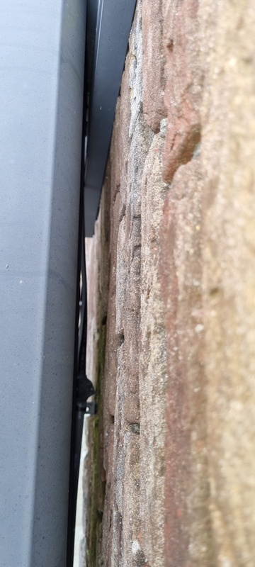

Afbeeldingslocatie: https://tweakers.net/i/Ac2rywAbEr83O0Ran7TI5TYqgD4=/800x/filters:strip_icc():strip_exif()/f/image/8PjHzbSrxUhxcqVVZ1kLLcCO.jpg?f=fotoalbum_large
De bak van de zonwering is niet gekit, maar er zit plusmin 2 A 3 centimeter tussen de gevel en de bak, dus dat lijkt me dan niet nodig?

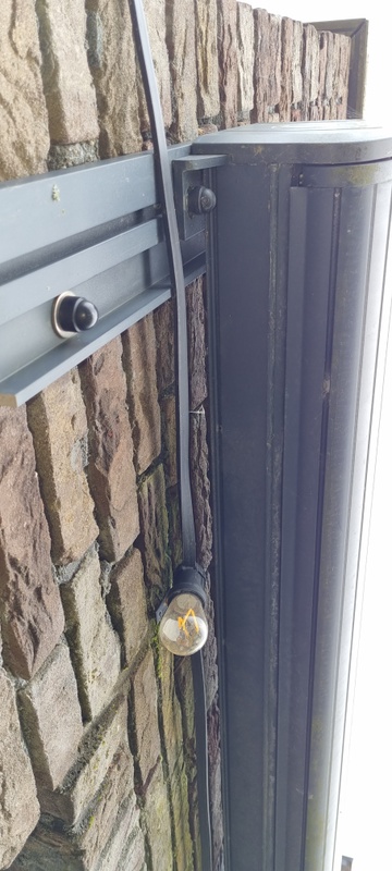

1 van de oorzaken, was het lichtsnoer. Water viel vanaf het beton bij de railing, in grote druppels precies op het snoer. Dit spettert vervolgens tegen de gevel.
Ik heb het lichtsnoer iets naar voren verplaatst, dat scheelt al een hoop. Echter gebeurt het ook dat die druppels achter het zonnescherm vallen, maar hem dan net raken, en ook via het zonnescherm op de muur kletteren.
Zie de eerdere spleet, hoe kan ik deze het beste vullen / overbruggen? Het liefst een eenvoudige oplossing, je ziet het toch niet :)
